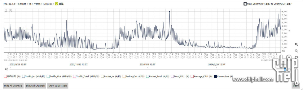

公司150多台设备,平时的连接数也就是5K左右。之前路由有问题,用光猫拨号,除了DHCP有bug,设置固定ip用了半个月也没啥问题。
