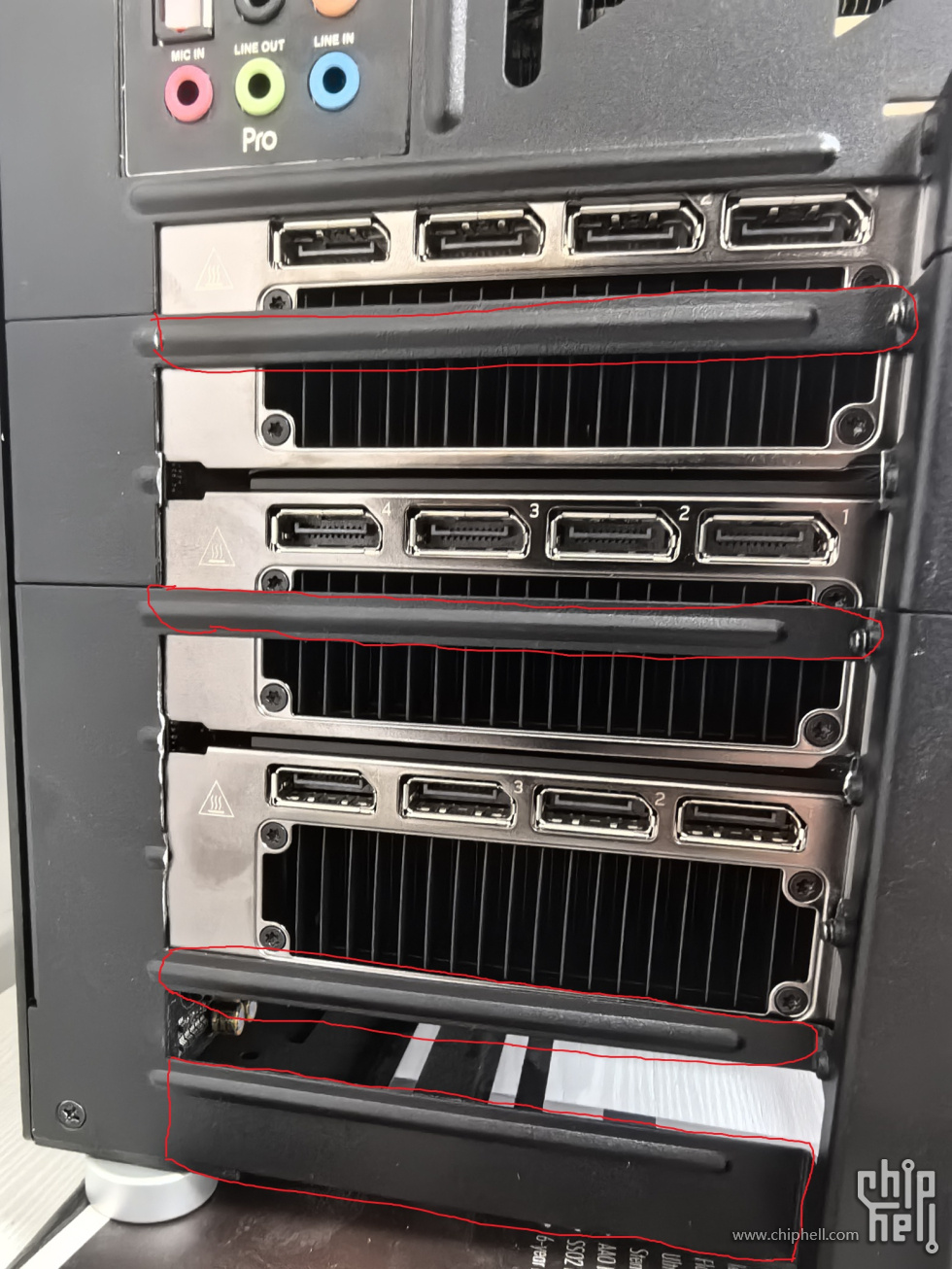

安装现状,由于底部金属板有向机箱内部的凸出轮廓,阻挡了第四块GPU的安装
希望处理的位置用红线标注了

发表于 2024-4-12 11:14 | 显示全部楼层
你这个也不好激光切,找谁也就是拿个角磨机上去嘎嘎嘎一顿
你自己拿个角磨机切了,细节的地方上小电磨或者砂纸打磨打磨就是了。
感觉也不厚,专门的铁皮剪刀也能剪掉的。

这种基本只有到闲鱼上找附近的机加工,定制之类的地方,过去帮忙加工下。甚至有些马路边做铝门窗的地方都给帮你切割 ,手工活仔细点就行。自己买角磨机也行,但那东西有一定危险性,操作不当会伤人,务必注意安全。

发表于 2024-4-12 11:22 | 显示全部楼层
找卖门窗、五金的,让他拿角磨机切掉
你这已经是成型机箱了,激光不方便,再说不认识的话,人家不爱给你碰的,又不赚钱他犯不上

 楼主| 发表于 2024-4-12 11:25 | 显示全部楼层
你自己拿个角磨机切了,细节的地方上小电磨或者 ...
角磨机太危险了  ,我不是专业人士,不想冒险

发表于 2024-4-12 11:37 | 显示全部楼层
重新买个8PCI拓展槽机箱,一劳永逸!

发表于 2024-4-12 12:42 | 显示全部楼层
我自己用角磨机切过三个机箱,切倒是很快,10秒不到就全空了。
但需要整个主机拆解,显卡主板电源风扇等等全部拿走,切完后要清理碎屑
整体耗时大半天。

发表于 2024-4-12 12:49 | 显示全部楼层
就算都切掉也有可能装不了第四块显卡。这个是机箱外部轮廓限制了,本身只有7个PCI孔位。你应该换一个8个孔位的机箱。一般是叫EATX机箱,7个孔位的叫ATX机箱

发表于 2024-4-13 14:36 | 显示全部楼层
很多年前找家装市场的木工老板切割过机箱面板,后来也买了卓美的电摩,虽然大部分时间吃灰,偶尔还能发挥作用的。lz把那么多显卡随便仍在一个铁皮机箱了,显卡们没觉得委屈么。。。
发表于 2024-4-13 15:01 | 显示全部楼层
你这箱子,pci那里看着本来就是切割的,而且不是铝的,用钳子都能剪开,下面凸起部分,直接去找工人切,厂家基本不接这种,麻烦还不好说价钱
细看了一下,机械大师,他这机箱不是全铝的,只有外面覆盖件是,框架是铁的,直接斜口钳都能搞
