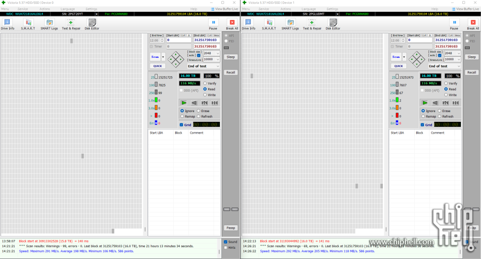

两块红盘拿到PE环境下面,倒是看到有一块盘的smart信息有预警,拿Vicortia全盘扫,也扫到了22个坏道。还有一块状态还行。 10年了,有坏道也正常。
但是两块WD HC550 有点奇怪了。在truenas 里面有一块盘提示samrt有错误,存储池降级。 在PE环境下,smart 信息没有异常,现在全盘扫描也没有发现坏道。灰块倒是有7000多。

 楼主| 发表于 2024-4-15 12:03 | 显示全部楼层
补充了维多利亚的图~

 楼主| 发表于 2024-8-9 16:51 | 显示全部楼层
starxin79 发表于 2024-4-15 12:03
补充了维多利亚的图~
才发现,这次新入3块矿盘,比这个两个行货多1w多小时,慢扫成绩还好一点。。。
