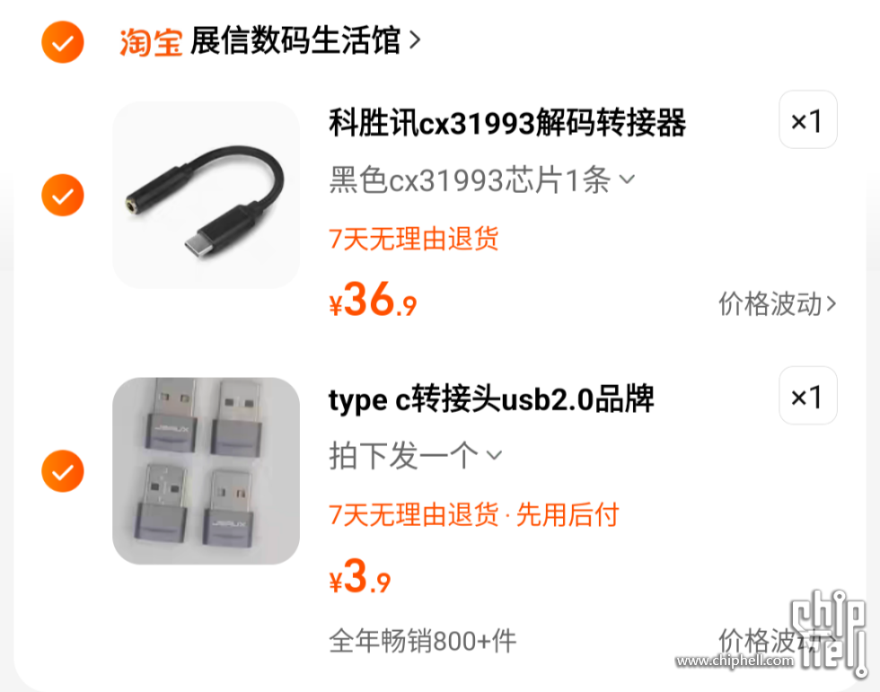

发表于 2024-4-14 13:30 | 显示全部楼层
ghj 发表于 2024-4-14 12:15
一两百块的usb声卡能比肩高端主板自带的声卡吗?有没有推荐我研究一下
几十块的31993小尾巴就够了

 楼主| 发表于 2024-4-14 14:23 | 显示全部楼层
Lentrody 发表于 2024-4-14 13:30
几十块的31993小尾巴就够了
还没升级有typec的主板

usb声卡有没有typea type c可更换的
发表于 2024-4-14 14:51 来自手机 | 显示全部楼层
ghj 发表于 2024-4-14 14:23
还没升级有typec的主板
几毛钱转接头的事儿

便宜的小尾巴有推荐吗,支持type A的,感觉小尾巴都是推耳机的,我音箱是有源音箱啊

便宜的小尾巴有推荐吗,支持type A的,感觉小尾巴都是推耳机的,我音箱是有源音箱啊 ...
别纠结了,加个转接头根本没区别,所以没厂家会蛋疼到做成Type-A接口。有些小尾巴为了大推力可能忽视了调音,不过也还是都比板载声卡强,实在不行就买几百块的高端货吧。
