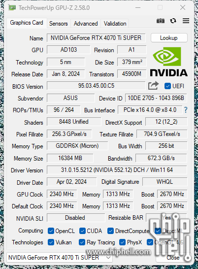

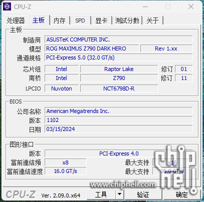

ROG z790 dark hero cpu是14900ks,用的三星990pro ssd,也是一样显卡一直运行在X8,把所有的设备全拨了,只留一个ssd,一个3090显卡,键盘和鼠标,还重装过系统,全是X8,目前测不出哪里出问题。死活运行在x8,最靠近cpu的M2_1那个槽没插,插的是m2_2的槽,bios恢复过默认,试过,全设auto试过,,拿到华硕的服务中心去试过,用他的sata系统盘,和7900Xt显卡是x16,回来后,我以为我的显卡3090坏了,马上买了张 4070tisuper也是一样x8,电源也换试了,目前是不知道咋搞,烦死了

反正GPU-Z查询带宽及版本不太准确,他会变来变去

发表于 2024-4-14 20:09 | 显示全部楼层
NV显卡节能桌面状态是是会变成8甚至4,跑个游戏,再打开GPU-Z看能不能变回16X

发表于 2024-4-14 20:36 | 显示全部楼层
变的是速率而不是通道数

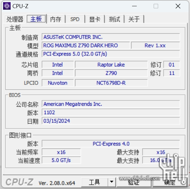

发表于 2024-4-14 20:43 | 显示全部楼层
我的正常

楼主的问题确实怪异,我也用过Z790 Dark Hero这款主板,而且是除了M2.1没使用,其他4个M.2口还插满了SSD,显卡4090插的PCIEX16_1,也没有出现这个问题。按道理默认BIOS下,只要M2.1不被SSD占用就不会出现PCIEX16_1插槽变成X8的情况。
或者楼主换一个PCIE口的测试软件看看速率?
