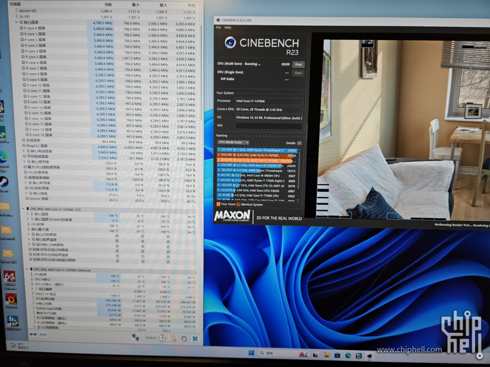

BIOS CPU超频部分默认,目测是开了115温度墙,释放4096功耗;CPU-Z 单核900、双核14900(分数正常),aida64fpu烤鸡1分钟出现轻微降频不大(未长时间烤鸡)
问题是

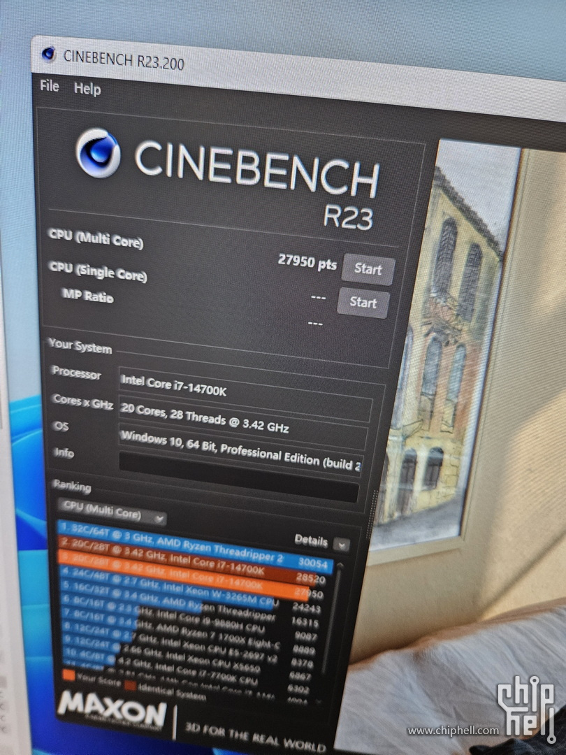

跑R23,单核正常,多核只有28000,HWinfo 监测,cpu大核5.5g,小核4.3,温度109,功耗从320W到最后稳定290W,未见撞墙掉频率,就是分数偏低,但看评测上360水冷正常分35000,个别风冷双塔双风扇也能跑3W以上。
这里有三个因素
一是主板 包含监测是否有问题
二是r23版本问题,不过同版本7950X跑分正常
三是风冷双塔单扇,肯定压不住的,奇怪是hwinfo 监测参数正常,但跑分更符合风冷压不住降频的情况
另外,R23有一定小概率重启,实在没看懂,因为主板监测参数与实际跑分不相符,到底是因为风冷压不住导致跑分偏低,或是主板监测错误?麻烦大佬提示一下,哪里出了问题。

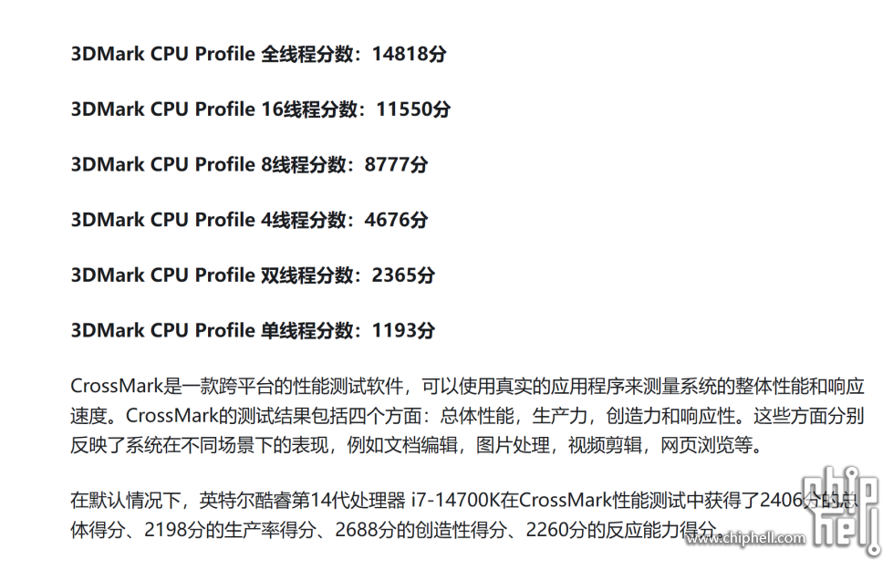

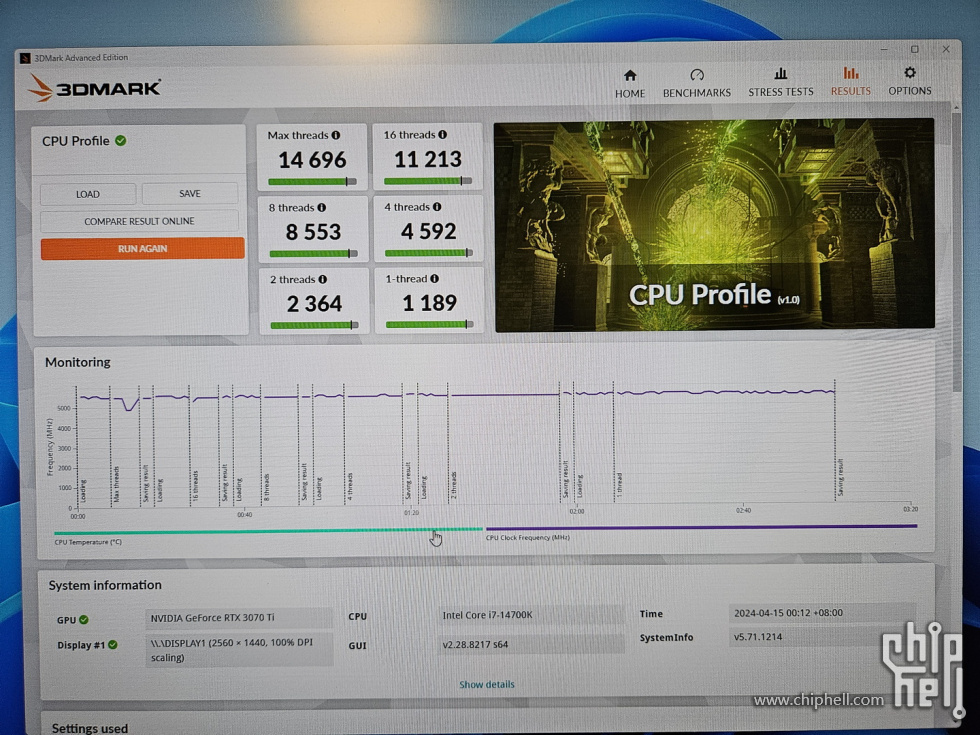

补充3DMark CPU Profile 跑分(看起来貌似正常的)
评测跑分
R23 风冷跑分

开始也怀疑主板因素,这其中还有一个因素是风冷
但是看主板功耗、温度、频率都正常,如果因为风冷散热不足导致降频导致跑分低也就能理解,只是看参数很正常啊。

跑分28000 更符合风冷压不住降频的情况,但看hwinfo 就觉得参数没有异常。。
