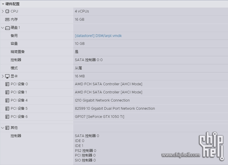

nvme安装ESXI 8.0,黑裙的引导设置如下
nvme虚拟10GB放黑裙的引导,主板有多个sata控制器,直通了两个,在引导系统里能正确识别
结果就是黑裙识别不到硬盘
尝试了添加引导参数也无效
SataPortMap        183
DiskIdxMap          200109
听说引导有esxi的选项,没有找到是哪个
引导用的arpl-i18n-23.10.4,求助各位大神有没有解决办法

用最新版引导(版本号:24.4.3),现在已经改名叫RR(Redpill Recovery),而且你这旧版引导对SA6400的优化也不好。
发表于 2024-4-15 08:57 | 显示全部楼层
SA6400 不需要硬盘参数
SataPortMap        183
DiskIdxMap          200109
老版本得方法,分别对应 3个sata控制器,看你截图是2个控制器,启动盘放在第一个控制器,数据盘应该在第2、3个控制器,disk对应得首盘不是01,而是00!!其次,虚拟机装群晖,控制器顺序,如果不改配置文件,那就要看保存后得模板上下关系,来判断PCI顺序。启动盘应该存放在一个SATA虚拟控制器上,然后直通1-2个物理控制器接硬盘

回楼主:我估计还是引导或者安装的系统版本的问题,我之前也遇到过类似的,我esxi装群辉918直通hba卡死活认不到,但是在 引导界面都能看到硬盘就是群辉认不到,最后改装了3622才解决问题
发表于 2024-4-15 10:39 | 显示全部楼层
我也碰到这个问题了   最后发现硬盘参数设置的问题  教程忽略的参数——sata_remap。可以把这个参数添加到和DiskIdxMap的位置,也就是cmdline里面就可以了  可以看这个贴   https://删除这几个字post.**.com/p/apxql4m0/
