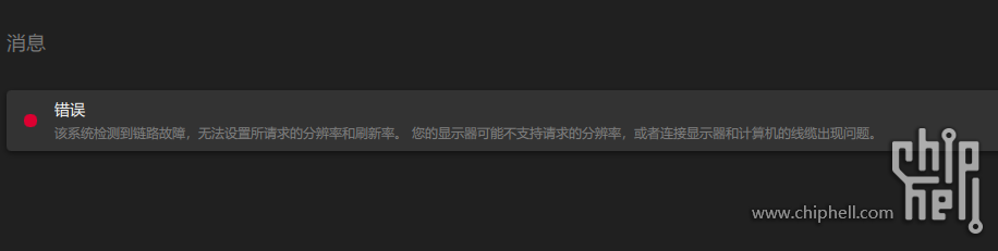

打开A卡驱动面板发现这么个信息:说什么链路故障,无法设置所请求的分辨率
我使用好像一切正常,没什么问题,为什么说有故障阿?不懂,那位给解释一下
驱动是最新的24.3.1  显卡RX560 显示器ROG 32VQ 2K 144 线是联绿的

买根好点的dp1.4线试试,指开博尔。
重新拔插一下显卡,不行就下载好驱动和DDU软件,断网,安全模式下DDU软件卸载驱动,重新开机后安装驱动,建议旧版 23.11.1 或者 23.12.1 驱动
写完才发现,可能是:
你在驱动面板设置的是10bit ,然后设置分辨率4K 144Hz的吗?这种要显示器支持DSC压缩才行

我的是2K 144Hz 8bit面板,驱动这一块没动过,今天打开看跳出来这么个东西 ,故上来问问什么情况

提示都说可能线材问题你非说驱动有问题
