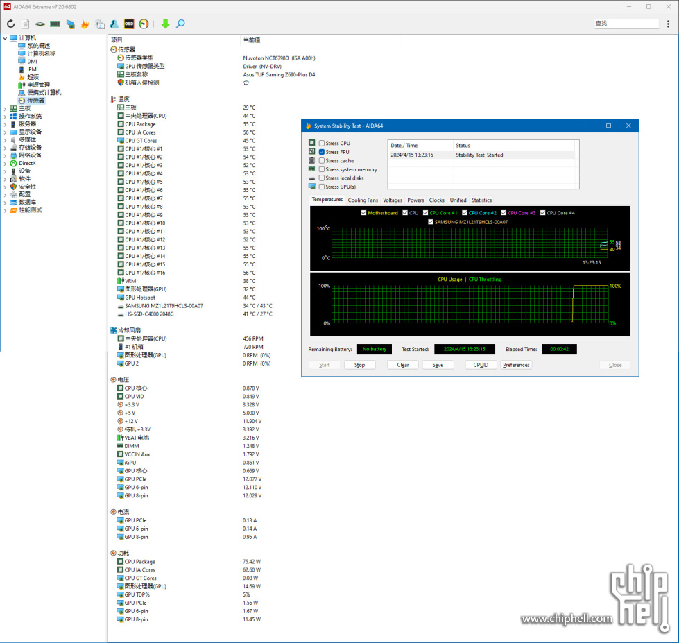

136KF 1.219V offset-0.02V 吹雪防掉压Lv5 53x 47x 42x R15五十圈和R2024十分钟没问题就这么一直用下去的,轻载游戏60W,重载100W,R23 FPU 160W上下的package功耗 叽哩哇啦GL360 80%泵 满载62-67度,轻载就四五十度就这么一直用下去了

我13700K,锁200W.,-0.1V电压,打游戏时候,看看监控信息,CPU就没有接近过200W的。。。

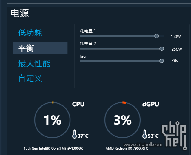

nuc13的13900k就是锁在150w用的,那点小风扇就能镇住了。
