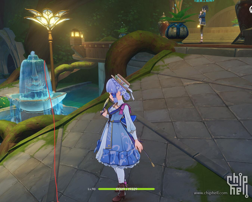

老喵 发表于 2024-4-18 01:06
我的7800X3D SP114,可以6400 CL26极其稳定运行,按道理来说体质问题应该不至于,因为能过P95。
我是设定 ...
特定场景整机卡顿还无法记录的话可以试试检查一下IO方面试试
听起来像是有文件在坏块里,系统在尝试读取一样
并且我之前的卡顿是能通过RTSS记录到帧率降低的
你系统没有在大小核和其他平台之间切换过吧
大巴扎那里之前研究过,会有几个CPU峰值
这里很奇葩,舞台楼梯往上是一段,舞台下到商贩中间的空地是一段,入口开门到商贩那边又是一段
大致分割点1
大致分割点2
