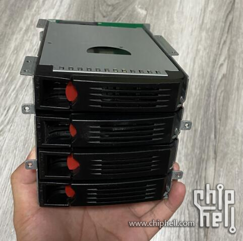

   另外还记录了一些注意点:
  • 二手物品最缺的就是各种小配件,装硬盘的沉头螺丝、固定主板的螺丝、固定电源的螺丝、sata硬盘电源线等,注意考虑全,我是先裸机运行,然后慢慢买来再装机。
  • CPU 7、8、9代直接装,10代需要装显卡补丁。
后来装了几块hc550,外接了硬盘扩展,扩展其实就是蜗牛星际硬盘架:

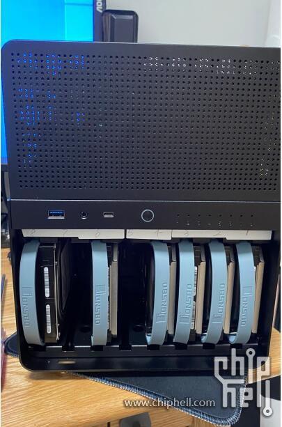

同步换了机箱:乔思伯N3。JD首发699。全高PCIE,散热器可以换大的了。(原来买错的可以装上了)
独特抽拉式的硬盘架,直接把橡胶垫用螺丝装上,减震、固定,天才的想法
最终成品,简洁大方,比其他的好看太多

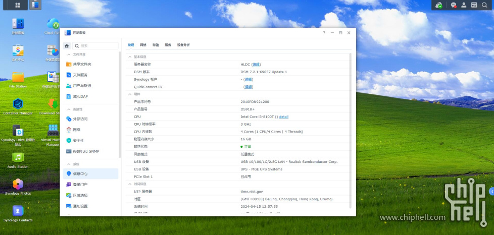

到手之后就开始装系统了,直接刷黑裙6.23,网上资料很多。
  • 主要参考这篇: https://post.色魔张大妈.com/p/aqx07xmk/ 文菌装NAS 篇五:手把手教您安装黑群晖918+6.2保姆级教程,这应该是装黑群晖NAS最详细的教程了,含群暐设置 NAS存储 什么值得买
  • 根据我自己装机以及帮别人装系统的经验来看,物理黑群晖最要注意的就是:仔细看上面的教程,理解每一个需要手动修改的代码参数含义,不要漏掉任何一个步骤,即可一次成功。

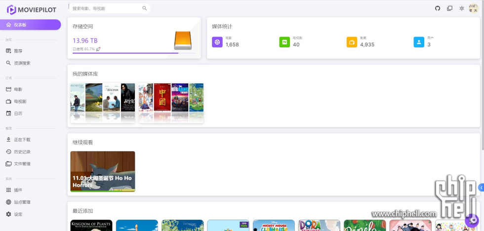

第四,自动化影视工具
因为懒所以想着自动下载影片,看完自动删,收藏后要自动归档。
于是开始折腾nt、mp等自动化工具,具体内容就不展开细说了,想交流的自行去tg群。

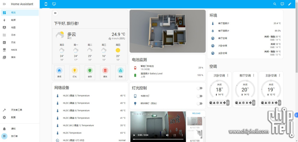

3. Home assistant:可以连接米家、格力,并连到Homekit上使用Siri控制。
最近比较忙没空优化
