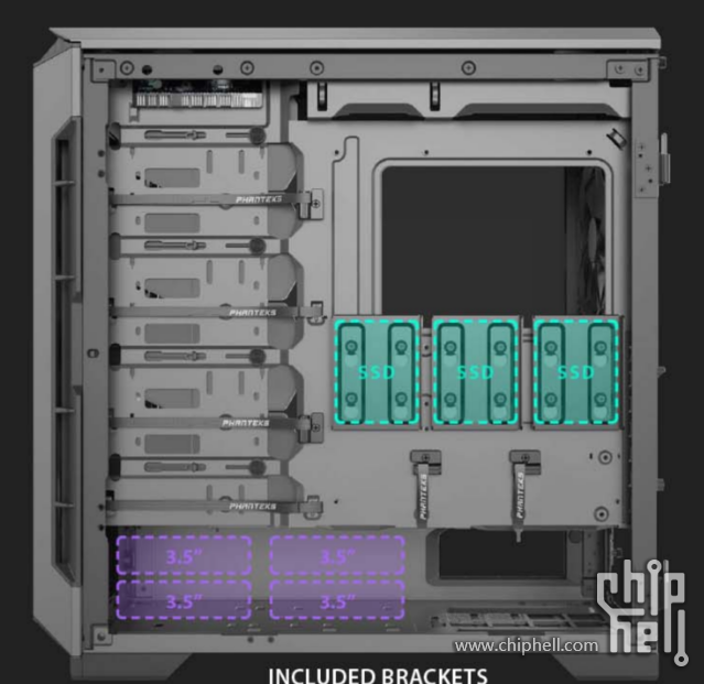

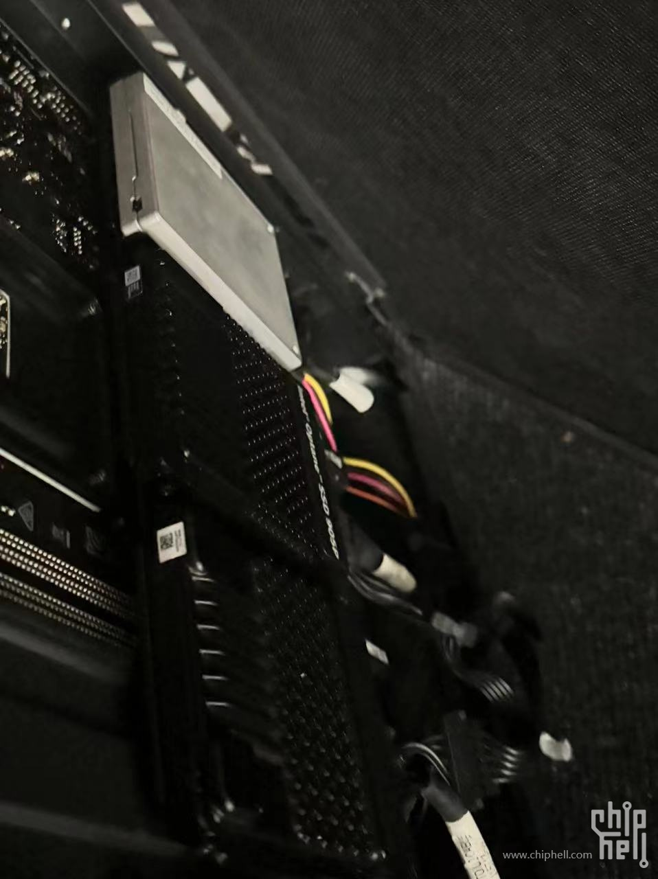

追风者P600S机箱原本这个三个ssd位置是给sata ssd用的,我用来放U2的也非常合适。但是夏天了,测了下ssd温度有的超过60多度了,反正散热焦虑了,想想能不能降下温,但是这个位置和侧板距离非常有限,加不了什么风扇了,能想到的办法就是ssd上面皮套绑块长点的铜板?想请各位想想有没有什么别的好办法。

这位置不好散热   如果HDD盘位有空余   放HDD盘位吧。

放这三个背夹位置注定热!除非你放到下面4个3.5寸硬盘位去……

塞下面HDD盘位靠前面板风扇去吹,或者看看PCIE位置还有没有空地摆过去

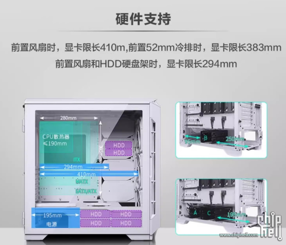

左下角紫色区域放3.5的地方放满了吗?没放满可以放那边 前进风对着吹 而且P600S可以买前置硬盘架的

如果不想改安装位置,有一个简单暴力的办法是买车载座椅换气那种涡轮风扇,从侧面吹风,建议最好选12V电压的PWM四针的,一般可以直接在主板PWM风扇接口上调速,自己找一个效果和静音的平衡。注意规格有很多种,按照自己的可用尺寸来选,在可能的情况下,尽量买尺寸大的。还有注意不要买成笔记本的5V或者工业设备的24V版本。
因为三个SSD宽度比较大,如果出风口形状不合适的话,可以考虑自己用薄塑料片或者纸板折一个导风道,让每个盘都有点气流经过就好。
如果这样做了依然感觉效果不满意,可以考虑在SSD底部上厚度合适的导热垫然后直接紧贴机箱辅助散热。如果间隙特别大(大于1.5mm),可以考虑先装铝片(不嫌贵也可以用铜片)垫到剩下1mm左右,然后再用导热垫填充。
