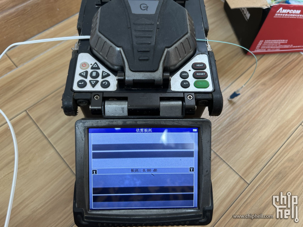

有新情况家人们:
昨晚无聊测了下光衰,用的华为1.4KM单模光模块发光,1m跳纤稳定测得-3左右的光功;
于是接入熔接过的线路测试,中间夹了两个法兰
一个房间双芯分别是-3.5/-3.8,考虑法兰插损,我认为是优良了
另一个房间双芯测得-6.8/-8.6,不是很理想
想起来打红光的时候,热缩管处漏光比较多,网上翻阅此问题一说正常现象,一说会造成光衰
如图(借坛内图片)
一说是加热器老化造成热缩管加热不均压迫裸纤(我的确实老机器了这种可能性计较大)
一说是电极老化放电不够(也是老机器问题了)
一说是v槽周围灰尘多
但是相同环境,我的两路线差距明显,我认为还是个人手法不行,考虑重新熔接了
熔接不测光衰还是偷懒了~
有没有老手指点迷津呢

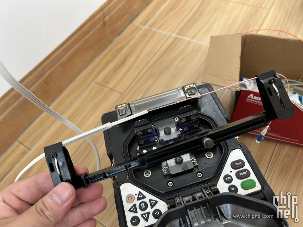

不过本人天生手抖,熔完后取纤容易把裸纤抖断,于是刷并夕夕刷到了这个取纤器
其实就是两个夹子+可变的连杆,不过确实解决了我的手残难题~
个人拙见,熔接基本就不用考虑接口处衰减问题了,只有通和断两种情况,红光一打清晰明了,不像冷接,需要测试通断之余还要反复确认衰减情况

panzerlied 发表于 2024-4-15 22:54
光纤有韧性,用力绷住取不会断,反而你不绷住就要断。
专业
