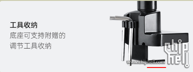

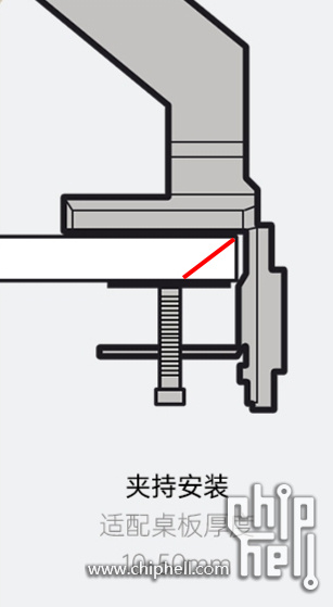

发表于 2024-4-16 14:33 | 显示全部楼层
我曾经用Brateck E51夹宜家的安法拉瑞桌子(内倾不止2厘米),很稳。
其实只要确保夹具的螺栓所处轴落在桌面平行面内即可,我这款的夹具上下接触面很大。
印象中L型夹具的夹持面(红线长度)超过3厘米

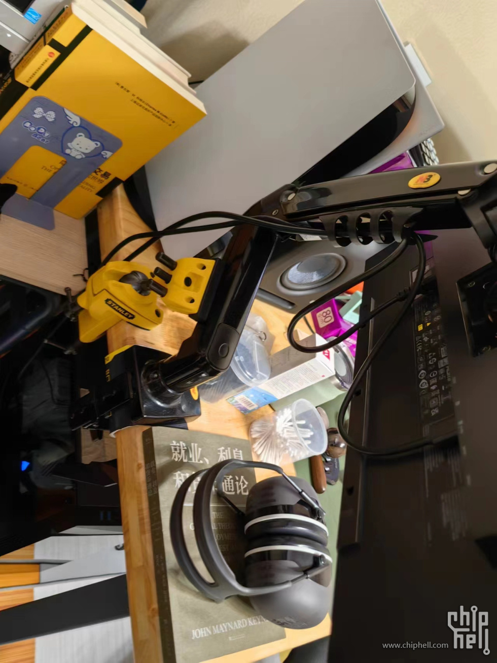

找块板子垫进去就行了. 不行找本书也行.
我这种夹在侧边用的 ,我怕不安全. 弄了个台钳给额外支撑了下 ,特别安稳..
 楼主| 发表于 2024-4-16 15:06 | 显示全部楼层
其实只要确保夹具的螺栓所处轴落在桌 ...
对对对,我的桌子就是您画图的这个情况

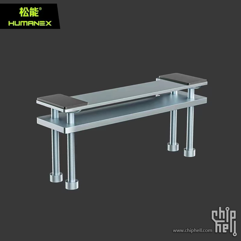

【淘宝】https://m.tb.cn/h.ga3Vlf5x8MNuK6W?tk=EDkdWJw8vwV CZ0015 「松能X支架夹桌配件ZP32显示器支架夹边安装辅助配件」
这个看着可以

 楼主| 发表于 2024-4-16 16:46 | 显示全部楼层
kalala 发表于 2024-4-16 15:34
【淘宝】https://m.tb.cn/h.ga3Vlf5x8MNuK6W?tk=EDkdWJw8vwV CZ0015 「松能X支架夹桌配件ZP32显示器支架夹 ...
骚啊,这东西都有

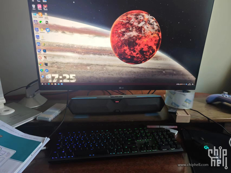

发表于 2024-4-16 17:27 | 显示全部楼层
微信图片_20240416172649.jpg 图来了 跟你一样的
发表于 2024-4-22 09:28 | 显示全部楼层
zuo9292 发表于 2024-4-16 16:46
骚啊,这东西都有
2cm用这玩意太小了,2cm应该可以直接装,螺丝的位置都在平面内,大部分铁片都能碰到,怕伤木板就买块保护板垫着。
