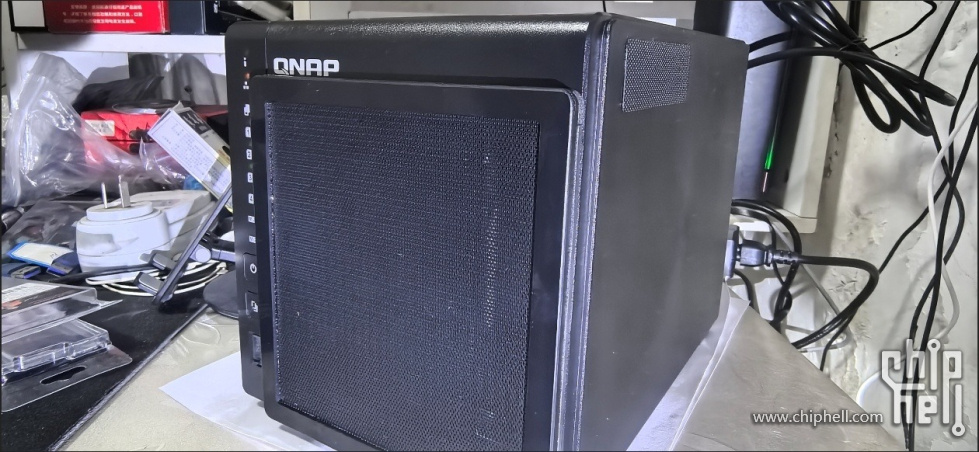

发表于 2025-6-30 17:12 | 显示全部楼层
请问咋上滤网的,你风扇往后排风你在出风口上滤网没有意义吧,风是从前面硬盘架吸进来的,所以那里积灰最严重,难道搞个丝袜把前面硬盘架那一面罩起来?
 楼主| 发表于 2025-6-30 20:02 来自手机 | 显示全部楼层
zycboss 发表于 2025-6-30 17:12
请问咋上滤网的,你风扇往后排风你在出风口上滤网没有意义吧,风是从前面硬盘架吸进来的,所以那里积灰最严 ...
淘宝或者pdd上搜一下,有商家做了方案,包括前面板还有机身上各个开孔的滤网。

发表于 2025-7-8 10:32 来自手机 | 显示全部楼层
我试过隔着滤网对手吹气,风压损失至少一半以上,还是别装滤网了大不了定期拆机清灰
发表于 2025-7-12 22:27 | 显示全部楼层
我自己设计定制了一款适合973AX的前罩网+14CM风扇。里面干净了,就是热量出不来。哪怕在罩网里面安装了14CM风扇也不行,最后还是把罩网里面的风扇拆了,把挨着CPU的第一个硬盘托架拆了后,CPU温度一下就降低了接近15度。
