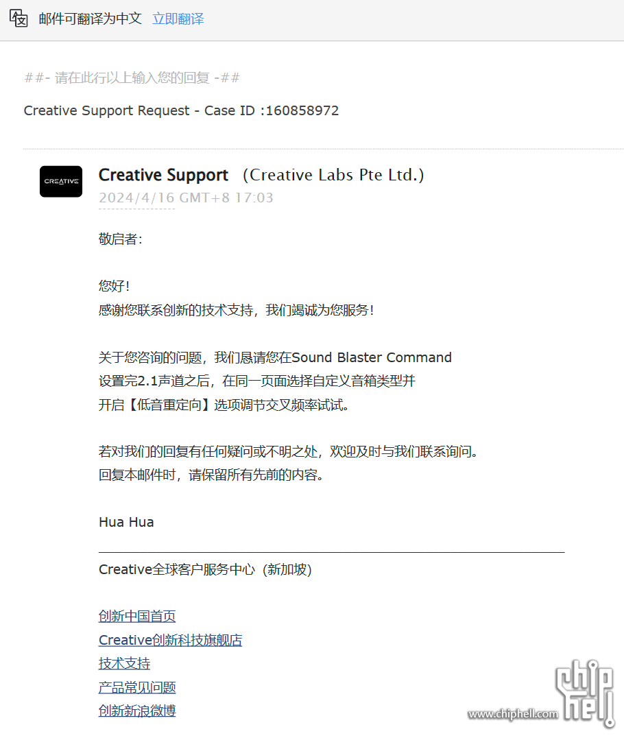

昨天已将该问题向创新发送了邮件,今日下午17点,创新的回复就很敷衍了,AE9这表现对不住这5.1物理声道声卡的名衔哇,也不知道是不是所有的AE9配上目前的驱动都是这个样子,还是只是我遇到了,哎
刚刚我已将遇到的问题详细的通过邮件向创新说明,并表示怀疑AE9目前的驱动是造成该问题的主要原因,希望创新的工程师能对驱动进行排查,现在只能等明天的回复邮件了。

 楼主| 发表于 2024-4-17 20:02 | 显示全部楼层
得,这特么是话务员常识性指导哇,这回复还特么不如直接无视来的好,赤裸裸的拿我当小白羞辱哇
再回复创新一封邮件完事儿。解码器已下单
