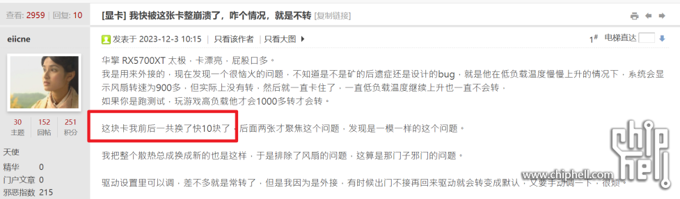

**中5700xt是故障率最高的,坏了也正常,我580现在只能降频下,不然掉驱动

大熊迪,你可能误会啦,我属实是专门玩垃圾的啊,我没有隐瞒这个啊,因为本人家里比较那啥,并不是所有人都像你们一样那么那啥,
发出来也不是为了炫耀,只是为了好玩,一起玩玩嘛。
如果你觉得实在辣眼睛,不符合本坛高大上的那啥,你可以向管理层举报反应。

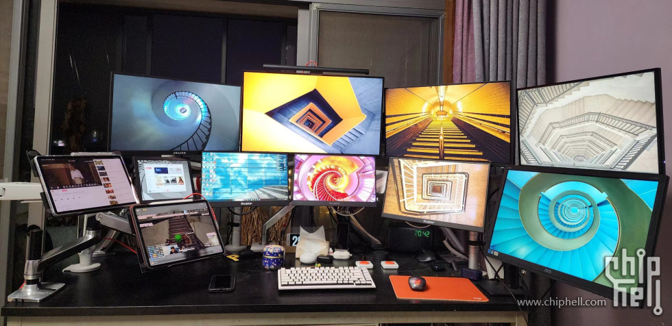

eiicne 发表于 2024-4-17 12:46
大熊迪,你可能误会啦,我属实是专门玩垃圾的啊,我没有隐瞒这个啊,因为本人家里比较那啥,并不是所有人 ...
对背后的支架选择与安排有兴趣哦~~~
俺也马上就4个27屏幕了,1k 2k 4k都有,头大怎么都上支架,哈哈

 楼主| 发表于 2024-4-17 18:32 | 显示全部楼层
xinxin1982 发表于 2024-4-17 16:46
对背后的支架选择与安排有兴趣哦~~~
俺也马上就4个27屏幕了,1k 2k 4k都有,头大怎么都上支架,哈哈 ...
4个这么大的啊,我是瞎整的啊,啥支架都有,都是看到哪个便宜买哪个,买两个爱格升双臂高杆呢?一步到位,随便摆都不怕。比如
LX 双配置台式支臂,高杆 (亮白)
