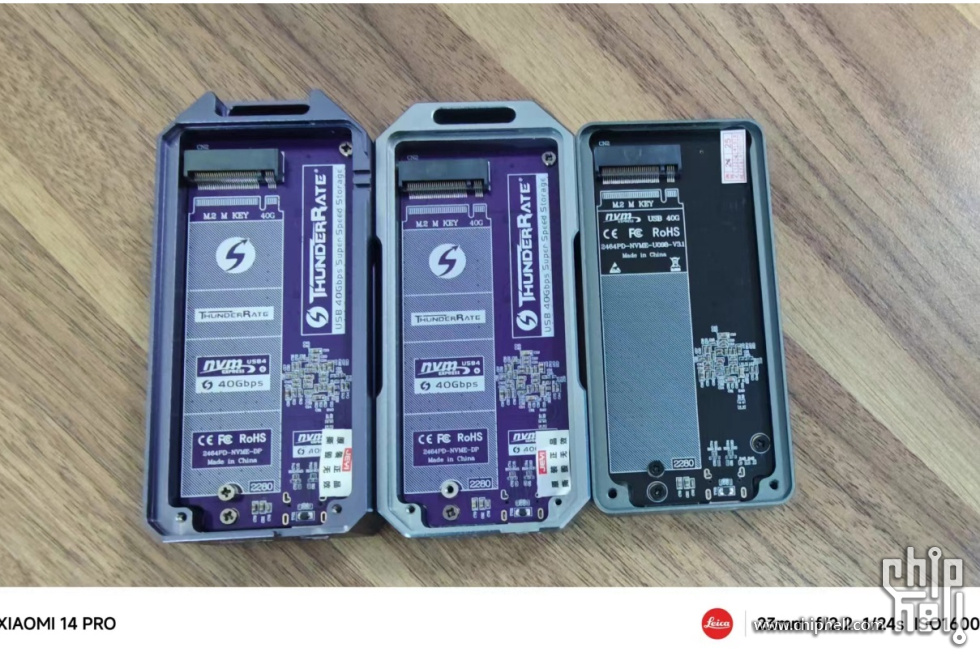

这盒子我也有,JEYI的盒子我也有2个。换句话说共有3个。固件通刷。
不过问题来了,如果你的本本是intel雷电接口新版本可以正常用,如果是AMD之类的本本的USB4.0的话,新固件只能工作在USB2.0的速度下,很慢很慢的。。。。。新固件对USB4.0支持很不友好!!!
我折腾了两天得出的初步结论
