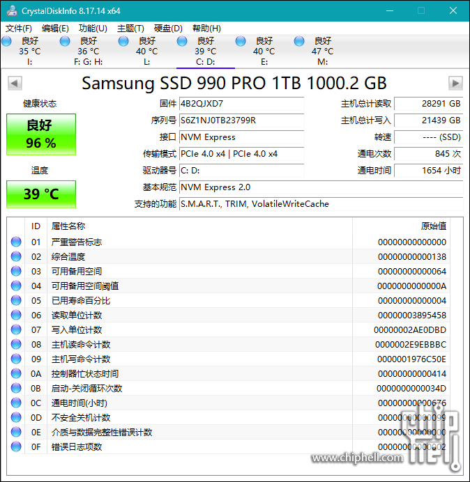

最近发现990pro健康度掉的非常快。于是用steam下载尘埃5游戏,测试了下。
测试前写入量:21439GB
尘埃5占用的硬盘空间:

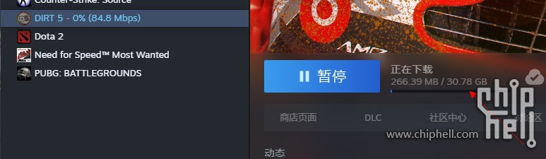

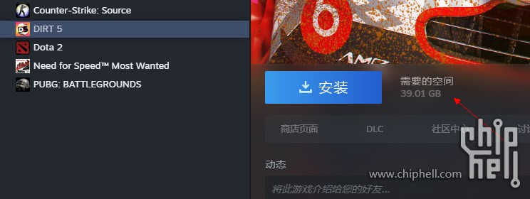

尘埃5下载前显示的硬盘容量:39GB
尘埃5下载时候显示的硬盘容量:31GB
990pro下载安装后的硬盘写入量:21505GB

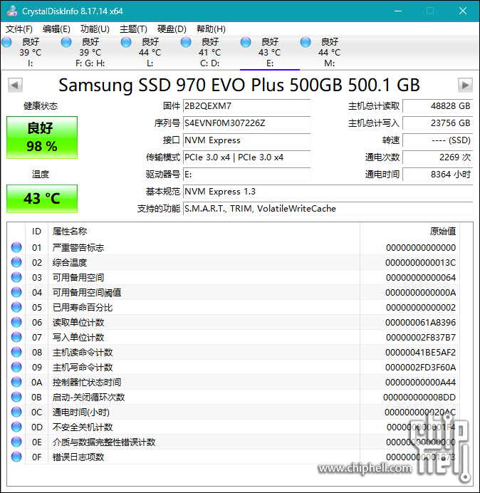

所以不管按照31GB还是39GB的实际硬盘容量,写入放大在21505-21439=66GB,在2倍以上。。。当然,程序下载到硬盘上面后还要写入内存处理了再继续写入硬盘,实际写入的应该不止30GB多了,这样算的话三星写入放大也只是1倍多而已,看了网上资料,说是写入放大一般1倍多就是不错的。2倍多是比较垃圾的了。。所以这个健康度掉的这么快不知道怎么搞的了,反正下个硬盘应该会选镁光了。。以前的三星970evo plus 写入了差不多,健康度就非常不错,而且990pro还是600TBW,970evoplus还是300TBW。4年了做系统盘不下载bt只是掉2%。

亲STEAM有的游戏分发方式是你下个小宝然后给你静默安装,很多游戏是下30G实际上游戏安装过程写入60G+ 例如WOWS/PAYDAY2 等等,具体什么情况我也不知道,但是确实有这个问题。。。你要是想测试写入放大自己找个软件写不可压缩数据吧

我知道啊,所以我说三星的写入放大也就是一倍多这样,但是这样的话健康度就不明白为什么掉这么多了。。。只能说我我前阵子bt下载了不少文件,看来ssd 用来bt也是不耐用。同样差不多写入了的4年的970evoplus 健康度就还有98%,而且写入了比990pro还多,990pro还是600BTW,970EVOPLUS才300TBW。。。。

肯定不是这个原因啊,按这个逻辑最终看的还是写入量,而970 evo plus 1T 在这个写入量下健康度是100%

健康度就是个预设的模型计算出来的一个图一乐的数值,又不是只跟跟写入量甚至对NAND实际写入量相关。。。。

steam是边下载边解压的,下载30g肯定写入超过30g

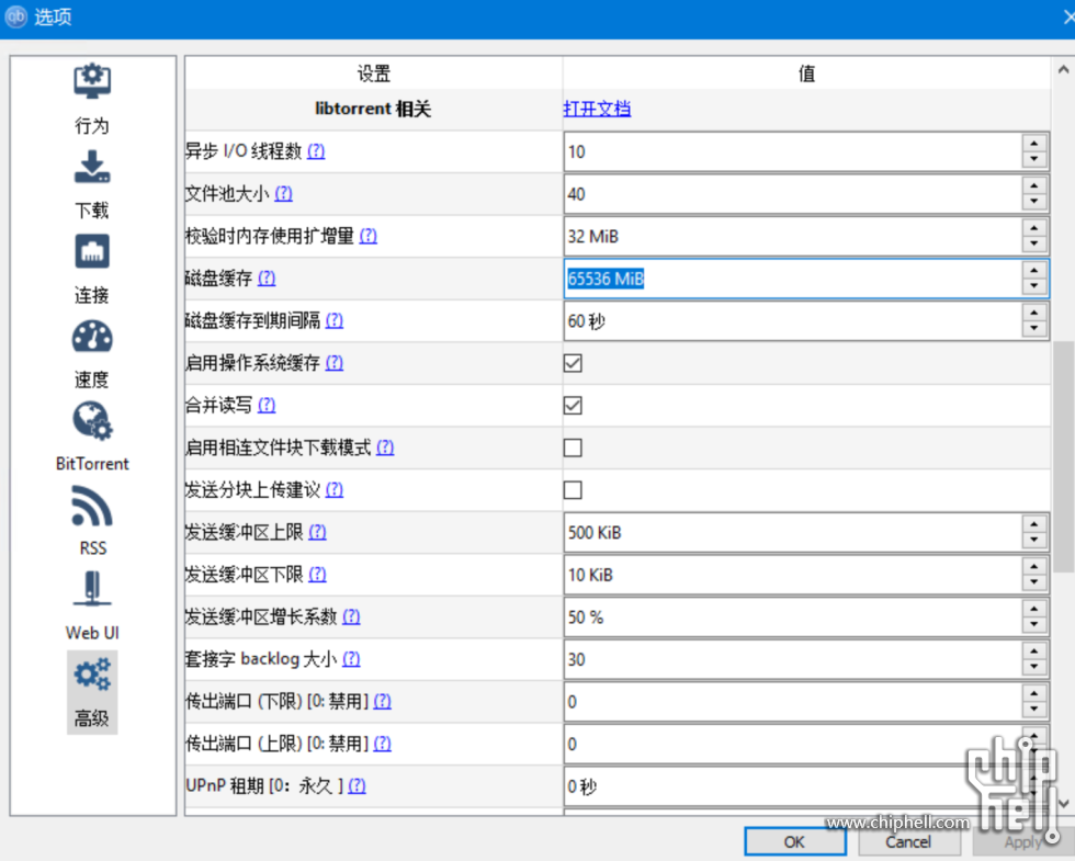

pt软件用的ut和qbit,缓存(内存)设置了64GB。

请问qb的缓存设置是哪个参数?能不能求个设置截图
发表于 2024-4-20 08:23 | 显示全部楼层

qb缓存各种bug,用PrimoCache

我这用还行,很多年了,三星固态都还是100%健康,就不折腾别的了。
