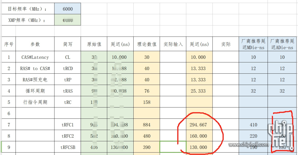

给你算了下,参数上来说,疑似Adie
图被水印挡住了,标准延迟295/160/130,XMP给的数据是符合的
