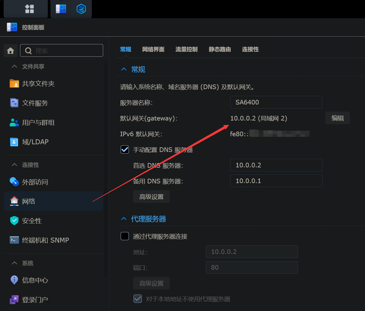

如题,系统是DSM7.2 U5,群晖网关设置如下,IPMI管理口和10G口(默认网关)均指向10.0.0.2(openwrt),已设置IPV4访问优先,且关闭了OP的ipv6相关设置

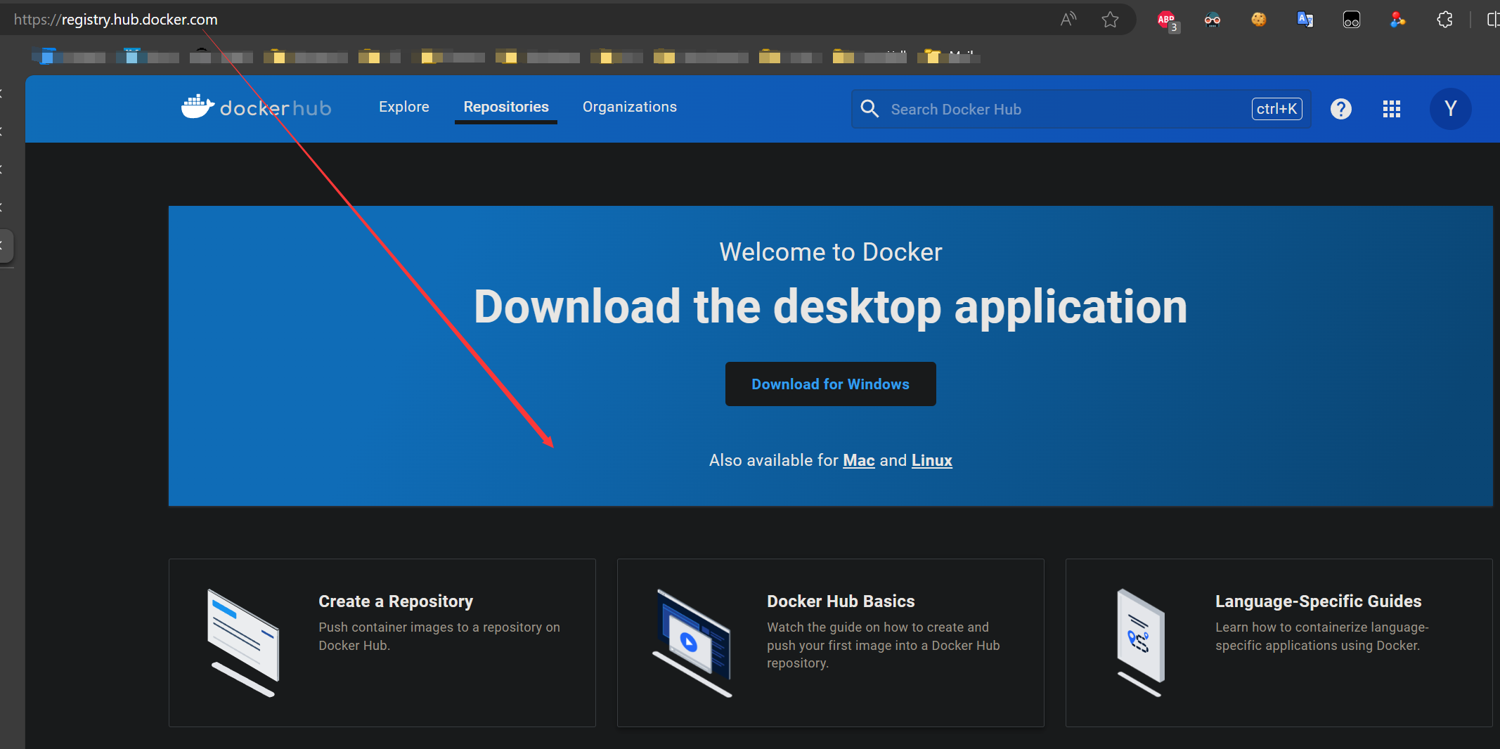

目前在局域网内的其他客户端,在网关手动指向10.0.0.2(openwrt)后均能正常访问hub.docker.com / registry.hub.docker.com,唯独群晖拉取注册表/更新镜像均失败

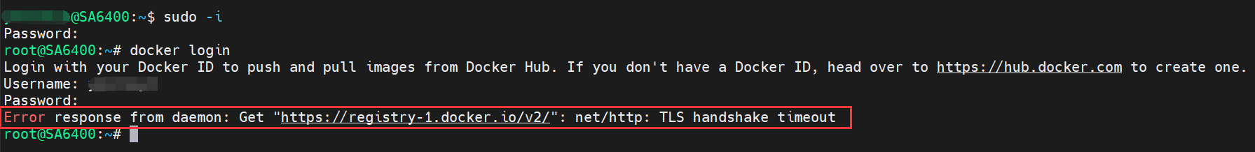

通过ssh连接群晖后,使用docker pull 或者 docker login命令均会提示如下(docker pull不演示,报错同docker login):
请各位大佬不吝赐教,暂不考虑配置镜像源的方法解决,希望可以直接拉取官方库

换了DNS,目前还是拉不到,但能够确定是连上了科技的,因为下载器那边如果给代理,地址都会变

发表于 2024-4-21 18:29 | 显示全部楼层
群晖里瞅瞅返回啥?
  1. curl -I https://registry-1.docker.io/v2/
复制代码
 楼主| 发表于 2024-4-21 19:05 | 显示全部楼层
monkeylab 发表于 2024-4-21 18:29
群晖里瞅瞅返回啥?
输入了,没返回东西,卡住了

已规则
返回的curl: (28) SSL connection timeout
但我电脑能连上这个网址

Windows访问返回以下代码
  1. {

发表于 2024-4-21 20:47 | 显示全部楼层
zhuabafish 发表于 2024-4-21 20:32
Windows访问返回以下代码
这个返回信息是正常的,网络正常、ssl证书正常、服务器也在线能正常响应,
回到原点了,得检查群晖的网络、证书,按理说7.2不应该有证书问题啊,群晖不过openwrt直连路由再试一下?

你不是在openwrt上配置的透明代理么?透明的话群晖上除了网关和DNS别的什么都不需要配置,curl也不在docker里,host都连不上docker更连不上了。
