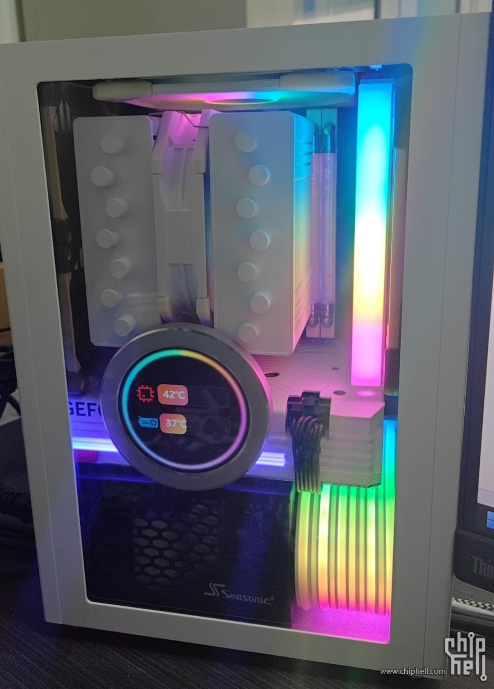

2、温度噪音无法给出客观评价,主观评价是压根没区别,我着重看了下CPU的温度和显卡温度,真的没发现区别。  噪音在我这里压根就没有,因为对噪音非常敏感,我都会进BIOS把除了CPU散热之外的风扇调到800-1000转左右,下图为开机后待机温度:
3、至于有些回复担心透气性怎么样。。。这玩意是前几年做kouzhao用的东西,而且做kouzhao是用2-3层无纺布,我这只有一层。。。我试过直接贴嘴呼吸,跟取下来基本没区别。
     我买的是70g的无纺布,如果真对透气性有顾虑,可以买50g左右的
4、我是风冷  水冷不知道不清楚,不过感觉问题不大。
附机箱散热参考照:

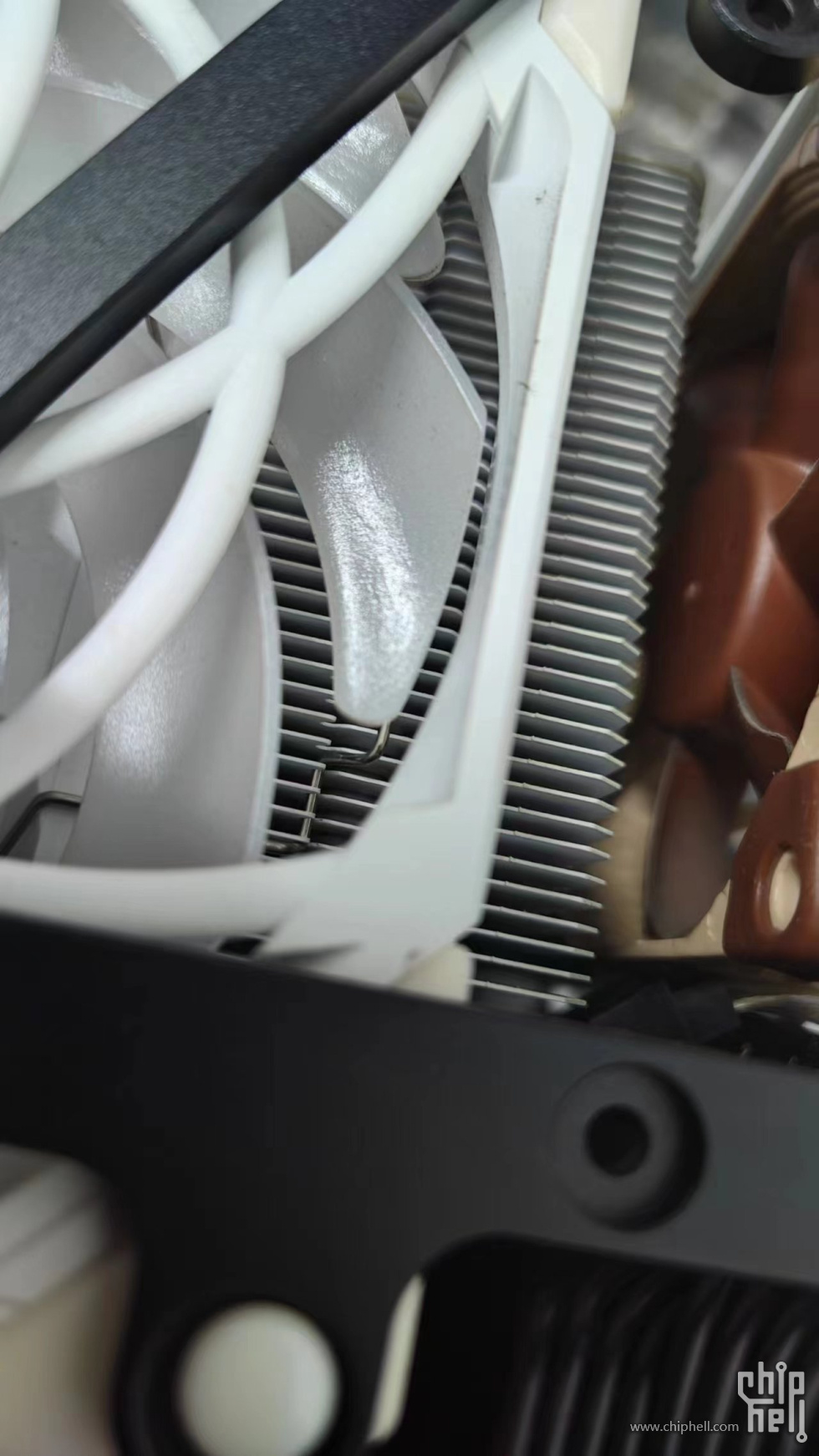

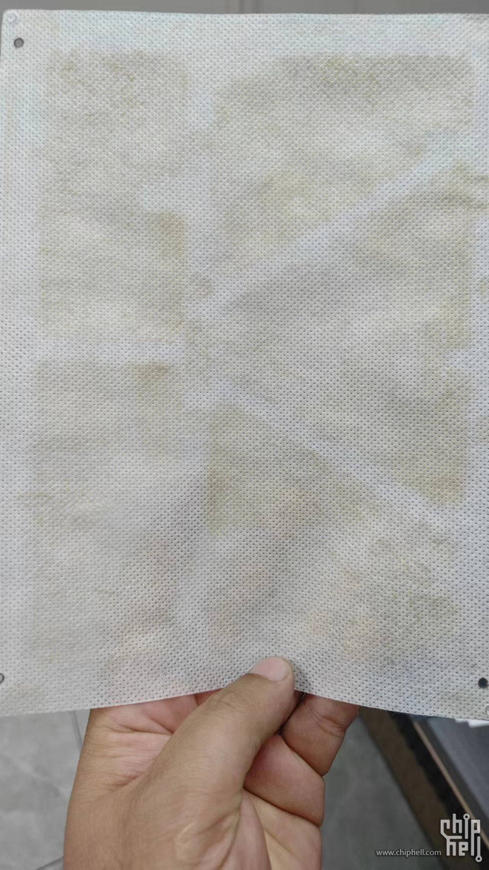

因本人办公环境地理原因,(这边动不动就刮沙尘暴),电脑平均2个月就要吹一次灰,那酸爽。。。意会不可言传。
今年初发现无纺布很适合防尘,于是买来试了一下,刚才临睡之前拆开看了一下,完美。。。太tm完美了   风扇依旧如新
比我之前用的丝袜  超密防尘网   过滤棉   效果都要好

没装无纺布之前,2-3个月基本跟视频效果一样

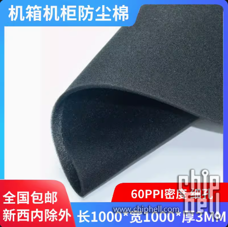

烤机对比啊,(买过防尘网,方方正正那种,扣猫扇A9上,转速高时感觉一下就被吸住了,明显影响进气,就没测),在用60ppi 3mm 过滤海绵,烤机10分钟温度稳定73-74,再扣上过滤海绵(把猫扇A9进风口全覆盖那种),10分钟温度升7-8度;
日常低负载时,扣上过滤海绵,转速从600+稳定增加40转左右,温度倒是不差1度 - 也看不出来;
没搜到普通无纺布的透气性测试,倒是搜到医用无纺布的测试 https://zhuanlan.zhihu.com/p/101379684
按这个计算(就当猫扇真有100Pa/10mmH2O吸力 - 实际才2mmH2O左右),蒙住猫扇进风口,进风量只有0.02m3/h,而风扇额定参数接近60m3/h;换算到台式机最大机箱最大进风面积,也不够一把猫扇A9的进风量的;
反推算,普通无纺布透气性要比医用无纺布高3000倍,才够风扇用的,但这似乎不可能?
