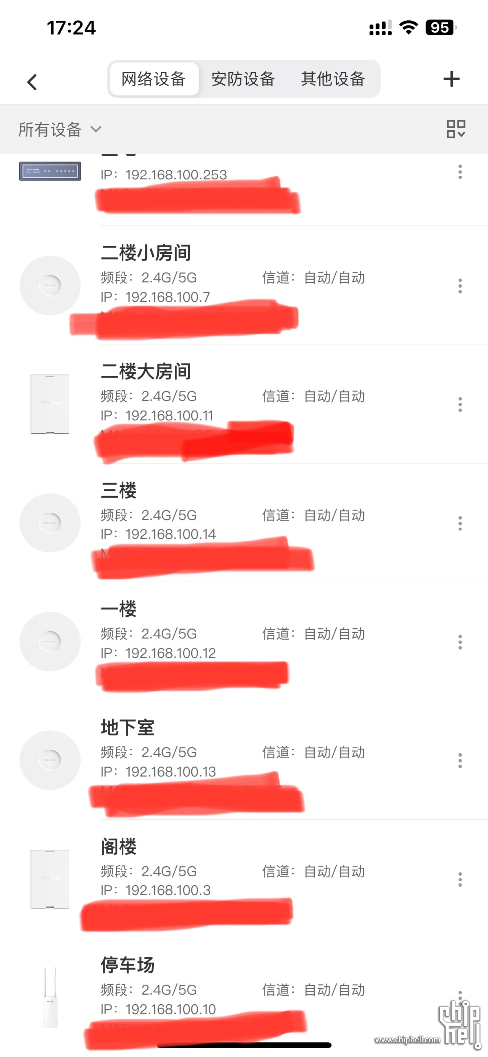

 楼主| 发表于 2024-4-23 12:29 | 显示全部楼层
snow5891 发表于 2024-4-23 11:48
个人觉得tp还是可以的,家里8个ap,非常非常稳定
吸顶和面板分别什么型号?
发表于 2024-4-23 12:46 来自手机 | 显示全部楼层
welfrid 发表于 2024-4-23 12:29
吸顶和面板分别什么型号?
5407和5400,停车库和大门是户外型号的那个3000

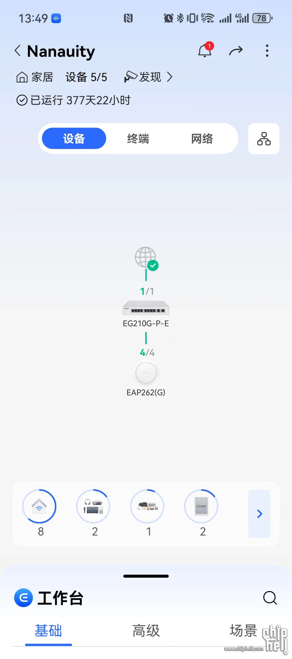

发表于 2024-4-23 13:51 | 显示全部楼层
非专业,直接交给朋友了,朋友给我整了一套**的,用起来还不错,app操作也比较简单,目前也没出过什么问题
