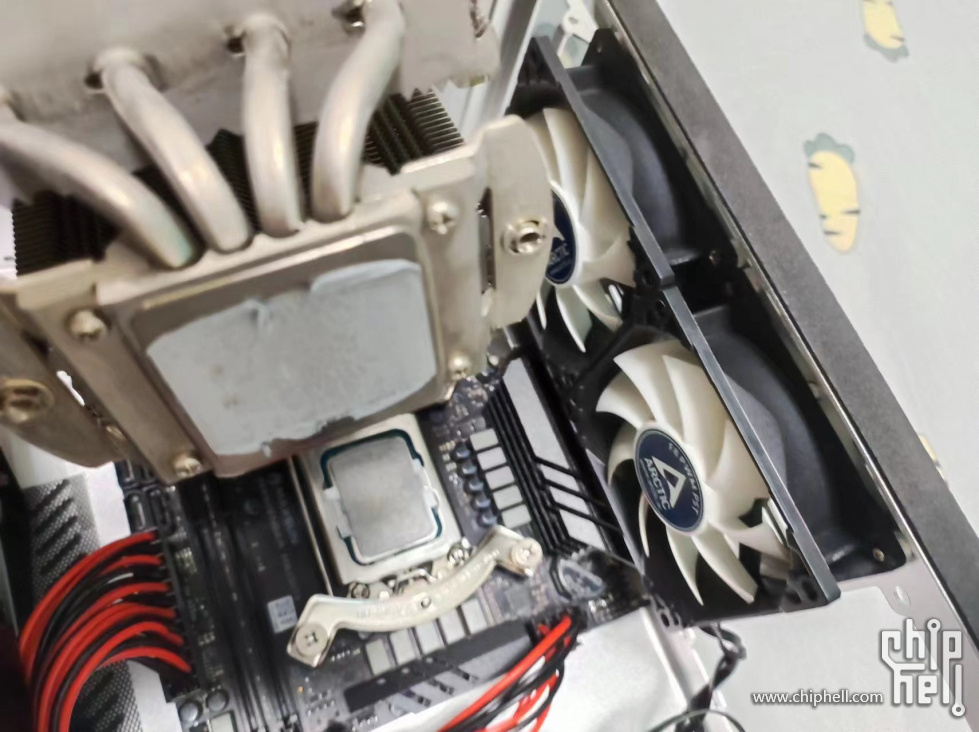

markwell 发表于 2024-4-27 14:24
换过硅脂了吗?用的是哪个牌子的硅脂?
信越7921,特地拆开来检查了一下是不是我装的时候没平均,然后并没有,确认是散热性能也一同衰减了。
发表于 2024-4-27 17:11 | 显示全部楼层
发表于 2024-4-27 18:54 | 显示全部楼层
我就猜是7921,7921其实有很多假货,我建议你换个硅脂,例如利民tf7,这个很便宜基本没假货。我用的也是猫头鹰的散热器,那个用了10年,在某网店买到假的7921,结果温度跟tf7差了整整10度,我为此还发过帖子讨论。

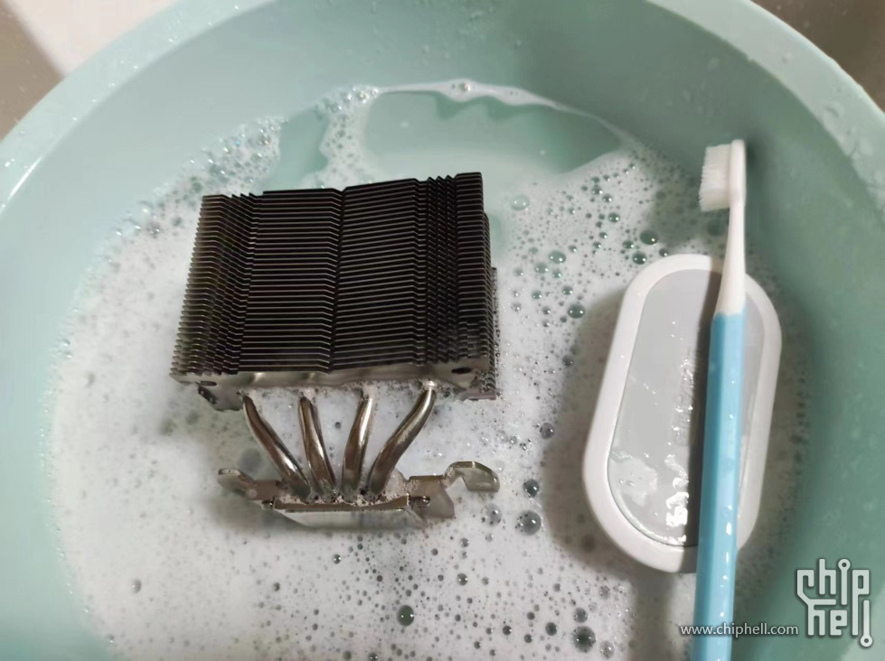

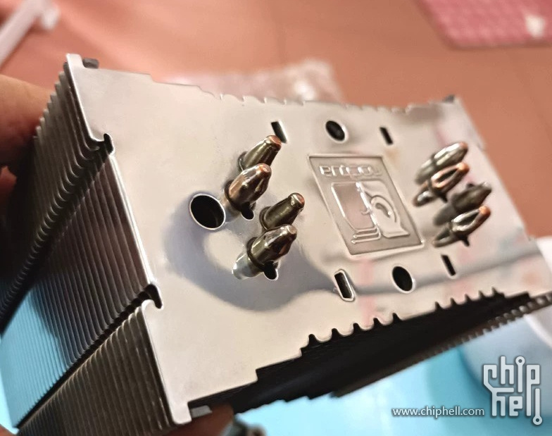

我昨晚已经清洗了,成色达到预期,PDD买的抛光板已经在路上了,还在晒,这两天上机测试温度。
清洗就是洗衣液,洗洁精,小苏打全上,硬鞋刷暴力刷了半个小时。
个人感觉用什么洗不关键,关键在舍得用力摩擦,是硬硬生生摩擦的,加上抛光板我觉得OK了。

发表于 2024-4-29 03:05 | 显示全部楼层
hacmp 发表于 2024-4-28 14:09
感谢分享,有这个可能。
我昨晚已经清洗了,成色达到预期,PDD买的抛光板已经在路上了,还在晒,这两天 ...
用抛光板抛光的时候切记用白色的那面进行抛光,而且是干抛不加水直接在表面擦拭,这样可以产生镜面效果没有什么划痕,光滑的表面可以减缓氧化的过程。如果加了水会变成磨砂的效果会留下划痕容易再次氧化。
