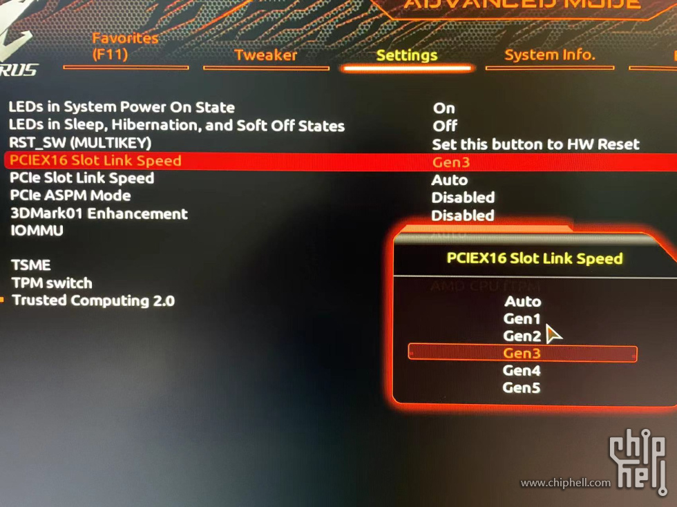

发表于 2024-4-25 17:42 | 显示全部楼层
 楼主| 发表于 2024-4-25 17:46 | 显示全部楼层
realzoc 发表于 2024-4-25 17:42
没用PCIE延迟线吧
用了的话直插主板试试
或者考虑BIOS把PCIE的速率手动降低到3.0 ...
**板子 不太会调。。。PCIE那个选项好像没有调3.0的
然后我这个平台插别的显卡都正常的啊。。包括昨天装机店老板给人装的4070S 也能点亮

 楼主| 发表于 2024-4-25 19:33 | 显示全部楼层
realzoc 发表于 2024-4-25 18:16
先进入BIOS。看能不能找到Settings,找不到就F2看看能不能找到
选择Miscellaneous-pcie slot configurati ...
选项里面只有gen1 gen2 到gen5
 楼主| 发表于 2024-4-25 19:38 | 显示全部楼层
我改了个GEN5 点亮了。。这会又不敢关机了。。。害怕
