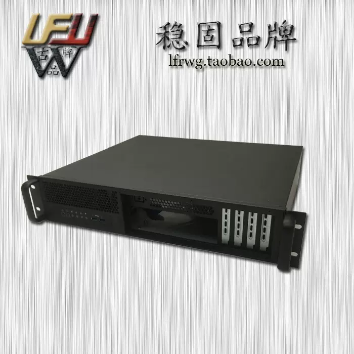

发表于 2024-4-26 11:29 | 显示全部楼层
淘宝,搜稳固,工控机箱,有,MATX和ATX的都有,也不贵,300出头,我刚买了三个MATX的,板子厚度很厚,就是细节还是感觉相对比较差

发表于 2024-5-13 08:03 | 显示全部楼层
hitere 发表于 2024-4-26 11:29
淘宝,搜稳固,工控机箱,有,MATX和ATX的都有,也不贵,300出头,我刚买了三个MATX的,板子厚度很厚,就是 ...
这个只支持 matx 板型是吗, 我看还有个 420深的,有7个pcie槽,这个只有4个。
不知道有啥区别呢
发表于 2024-5-13 09:36 | 显示全部楼层
不知道有啥区别呢 ...
7槽就是ATX嘛,这个是MATX的
