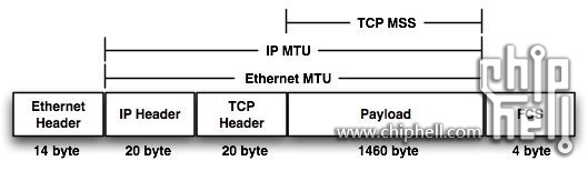

你解啥惑啊?不要误导人好吗?
最大传输单元(Maximum Transmission Unit)、最大报文长度(Maximum Segment Size)都不分
summerq 发表于 2024-4-26 09:22
没错 我说的就是MTU的最佳长度。全文未提MSS
我都特意加了图解,还能嘴硬
我只能说,尊重,祝好
本来懒得回,没想到信的人还不少,这么基础问题还误导人,MTU本来就包括ip头,你减去就是mss了。
这才是正确理解https://www.zhihu.com/question/6 ... 1767473691825623040
