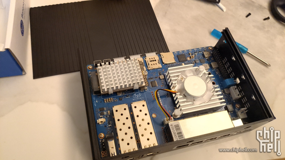

发表于 2024-4-26 16:08 | 显示全部楼层
问一下,wifi7网卡接口不是在主板背面的嘛,外壳上天线的孔又是留在主板正面的上方的,那天线怎么走呢?
发表于 2024-4-26 16:19 来自手机 | 显示全部楼层
chip_discovery 发表于 2024-4-26 16:08
问一下,wifi7网卡接口不是在主板背面的嘛,外壳上天线的孔又是留在主板正面的上方的,那天线怎么走呢? ...
底部有空间,两侧距离主板也有一定的空间,不是贴着的,要确保的就是IPX天线长度足够就行

发表于 2024-4-30 10:12 来自手机 | 显示全部楼层
买了这个,风扇必须吗
