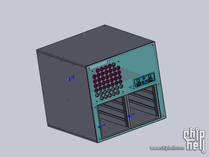

1、分仓的NAS机箱,支持MATX主板、SFX电源、8盘位,深度283mm
2、分仓的NAS机箱,支持MATX主板、SFX电源、8盘位,深度290mm,支持240冷排

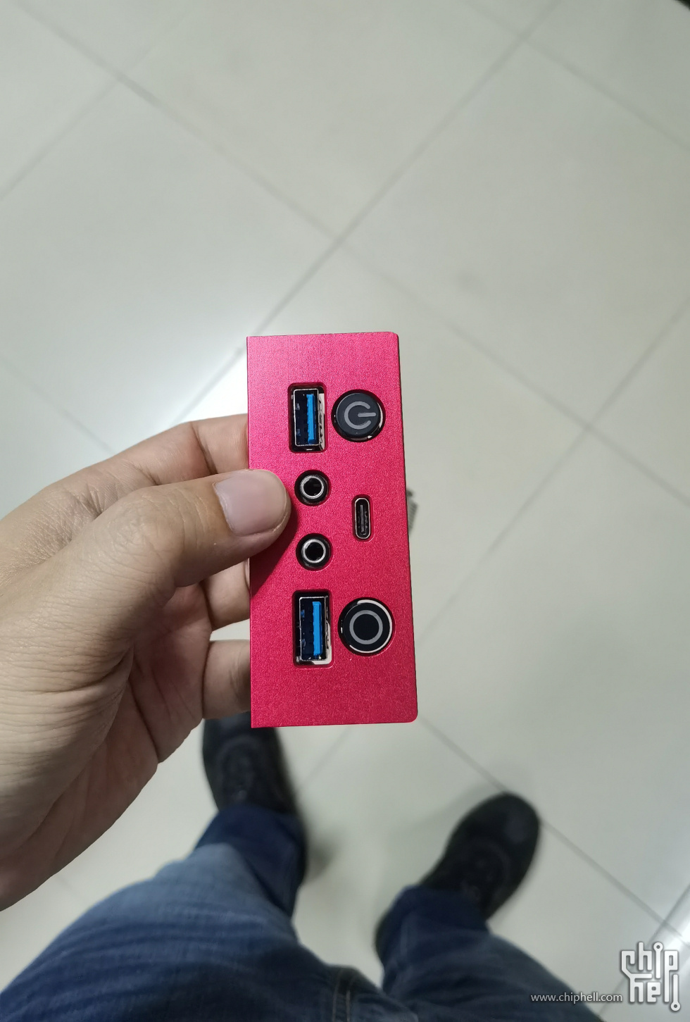

3、预备的开关面板
4、机械轴的开关和重启

发表于 2024-4-27 17:09 | 显示全部楼层
仅仅差了7mm?有必要做两种吗?
 楼主| 发表于 2024-4-27 18:06 | 显示全部楼层
lee_jiunn 发表于 2024-4-27 17:09
仅仅差了7mm?有必要做两种吗?
兼容240冷排,高度也拉高了

发表于 2024-4-28 13:51 | 显示全部楼层
383287449 发表于 2024-4-27 18:06
兼容240冷排,高度也拉高了
NAS支持240冷排实在是大可不必,瞎折腾了

发表于 2024-4-28 14:22 来自手机 | 显示全部楼层
4,500有n4和御夫座,价格你能卖300以内吗,何况还是平板拼接的结构
要是一样价格甚至更高,得看有没有人为了nas上240买这个了

 楼主| 发表于 2024-4-28 19:32 | 显示全部楼层
要是一样价格甚至更高,得看有没有人为 ...
估计悬,一块6061 3mm的板子就四五十,得7块板子;还有加工和喷砂氧化
发表于 2024-4-28 19:34 | 显示全部楼层
两个音频孔和typeC像一个表情
 楼主| 发表于 2024-4-28 22:13 | 显示全部楼层
assassin 发表于 2024-4-28 19:34
两个音频孔和typeC像一个表情
后期会做三四种方案,最近这几天正在逐步完善
发表于 2024-4-28 23:01 | 显示全部楼层
为啥没有ATX电源 ATX主板 8盘位机箱。
 楼主| 发表于 2024-4-28 23:10 | 显示全部楼层
ATX的长度对应的是12盘位的机箱
发表于 2024-4-29 11:21 | 显示全部楼层
有没有防尘网,总高度是多少?看起来相当符合我的需求,御夫座散热高度矮了点
发表于 2024-4-29 17:24 | 显示全部楼层
mousegod 发表于 2024-4-29 11:21
有没有防尘网,总高度是多少?看起来相当符合我的需求,御夫座散热高度矮了点 ...
御夫座上sfx+偏置转接板都快留出80mm空间了 不上塔的话怎么都够用了吧
发表于 2024-4-29 17:30 | 显示全部楼层
有没左置机箱
 楼主| 发表于 2024-4-29 17:39 | 显示全部楼层
防尘网好解决,我这预留安装的空间了。支持九州风神AN600,整体高度260~270mm
 楼主| 发表于 2024-4-29 17:41 | 显示全部楼层
因为这种结构是对硬盘最友好的了

发表于 2024-5-13 10:27 | 显示全部楼层
我觉得挺好的,我个人是比较喜欢硬盘平放着的。
顺便请教一下,硬盘在上主板在下的这种机箱设计是考虑硬盘在上产生的共振吗?
 楼主| 发表于 2025-3-30 13:55 | 显示全部楼层
顺便请教一下,硬盘在上主板在下的这种机箱设计是考虑硬盘 ...
对,解决共振问题,其实主要是依靠全部的自重
