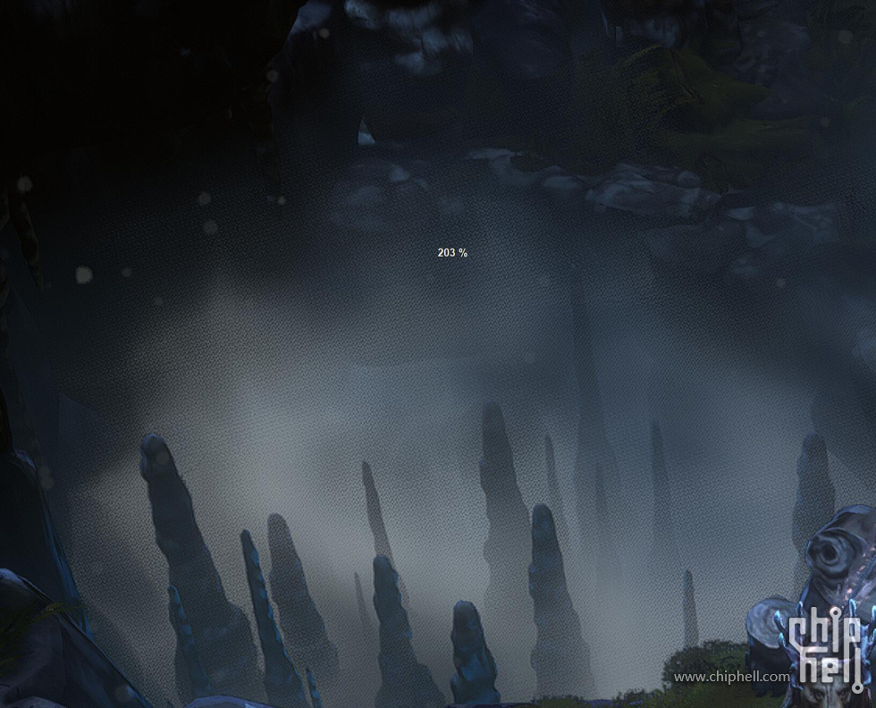

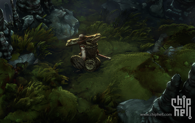

用的40系显卡,驱动也是最新的552.22,发现好多游戏里渲染的画面有好多不断闪动的细小网格或者类似噪点的东西,显得画面很脏,尤其是一些流动的水体,像地平线西之绝境刚开始场景有瀑布,那个瀑布就有很多网格,下面的恶意不息也是草地和坐上右上的雾气也都是网格,第二张图战神4所画的那圈岩石也是有不断跳动的网格,不知道是什么原因造成的。

你认为的正常的画面是什么样的?

你认为的正常的画面是什么样的?
正常应该是没有闪动的噪点或细小网格啥的吧,论坛里图片压缩了,可能看的不太清楚,实际画面很明显。

正常应该是没有闪动的噪点或细小网格啥的吧,论坛里图片压缩了,可能看的不太清楚,实际画面很明显。 ...
可能是降噪算法不完善的问题,DLSS和光线追踪倒是很容易出现这种效果。你的图压缩的太严重了,你直接单独截图有问题的那一小块区域发上来看看

额,这么一说,还真有,类似衣服纹理一样的。4080 4k 质量设置。

可能是降噪算法不完善的问题,DLSS和光线追踪倒是很容易出现这种效果。你的图压缩的太严重了,你直接单独 ...
截局部图了
对的,这个游戏草地也特明显,主要是在战神4和地平线也有类似的闪动网格。

战神那个不好说,恶意不息那个效果应该是半透明过渡效果导致的,你走远点看看是不是之前看着模糊的草丛就不这样了,一些遮挡身体的墙面你走过去也会发现有这种效果然后完全透明了

如果没开各种上采样有可能是 TAA 导致的, 战神 4 网上有补丁

如果战神4支持光线追踪的话,你把光线追踪和DLSS都关掉,看看这种阴影下还会不会有这种颗粒感

如果战神4支持光线追踪的话,你把光线追踪和DLSS都关掉,看看这种阴影下还会不会有这种颗粒感 ...
战神4应该是没有光追,我刚才进去看了一下,DLSS是关闭的状态。
