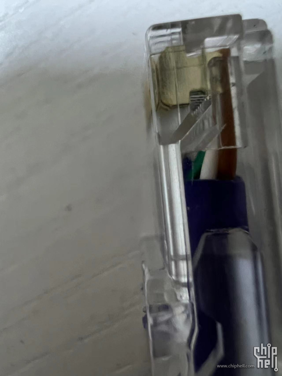

 楼主| 发表于 2024-4-28 11:04 | 显示全部楼层
Lentrody 发表于 2024-4-27 21:34
感觉是钳子不行,把叉片压得过深导致部分设备网口触点接触不到。
给你的网线钳拍个照片,压出来的水晶头也 ...
发表于 2024-4-28 11:09 | 显示全部楼层
6脚稍微正点,别的基本都是歪的!处于接触不良的状态
发表于 2024-4-28 12:21 | 显示全部楼层
shrine 发表于 2024-4-28 11:04
最左侧的1号线好像确实歪了
应该就是压得过深了才歪掉,侧面照片呢?还有钳子。
 楼主| 发表于 2024-4-28 12:57 | 显示全部楼层
用的两件式水晶头,理线槽应该能很好的固定网线位置,线径也是23AWG,没想到竟然歪了
没调这个

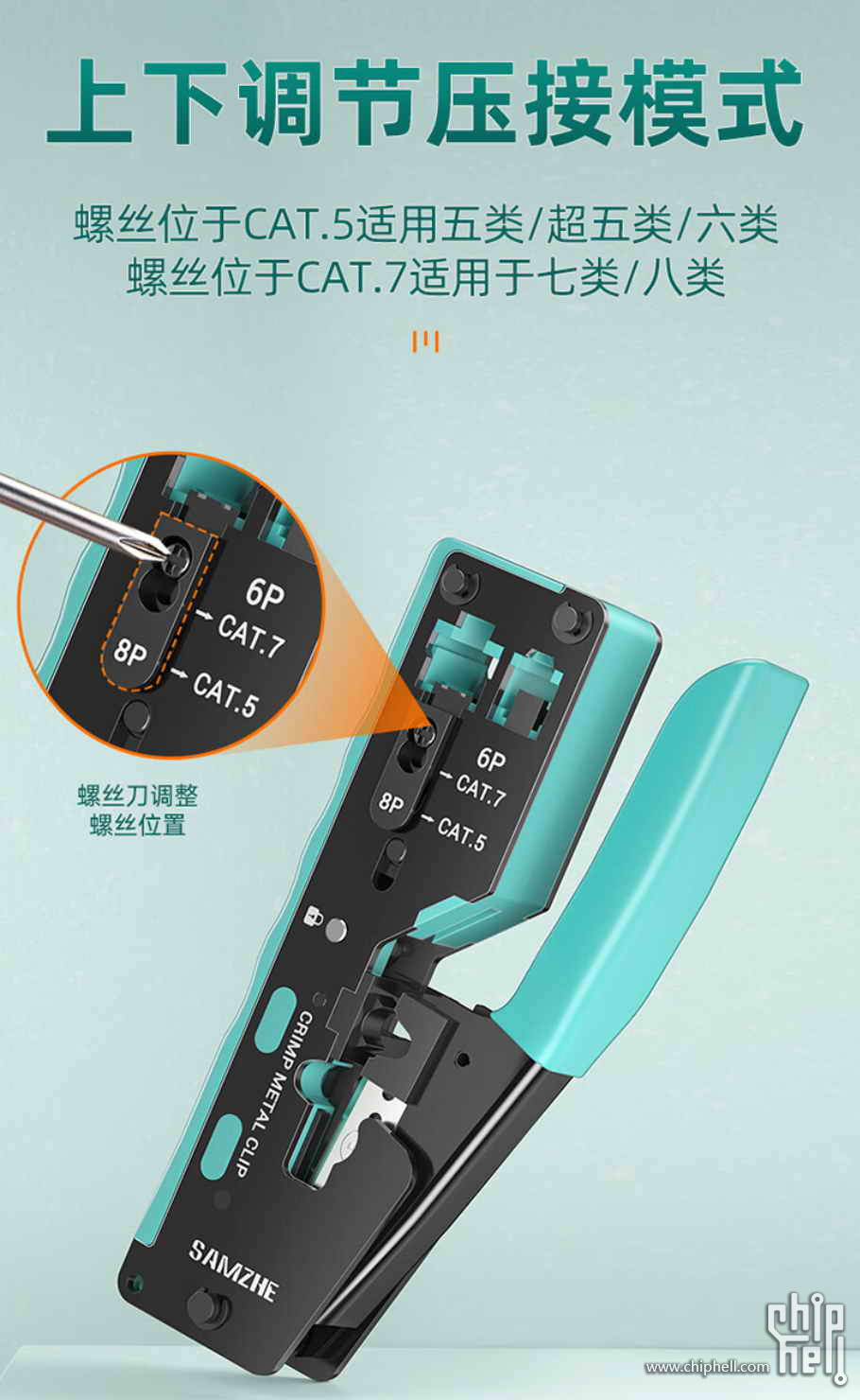

发表于 2024-4-28 13:16 | 显示全部楼层
呃,这是六类水晶头吧,孔径不一致肯定歪啊。
侧面看倒没有压太深,钳子应该没啥问题。
那个调整螺丝对应的是水晶头后部的固定扣,不调整可能网线容易松动,其他影响不大。
