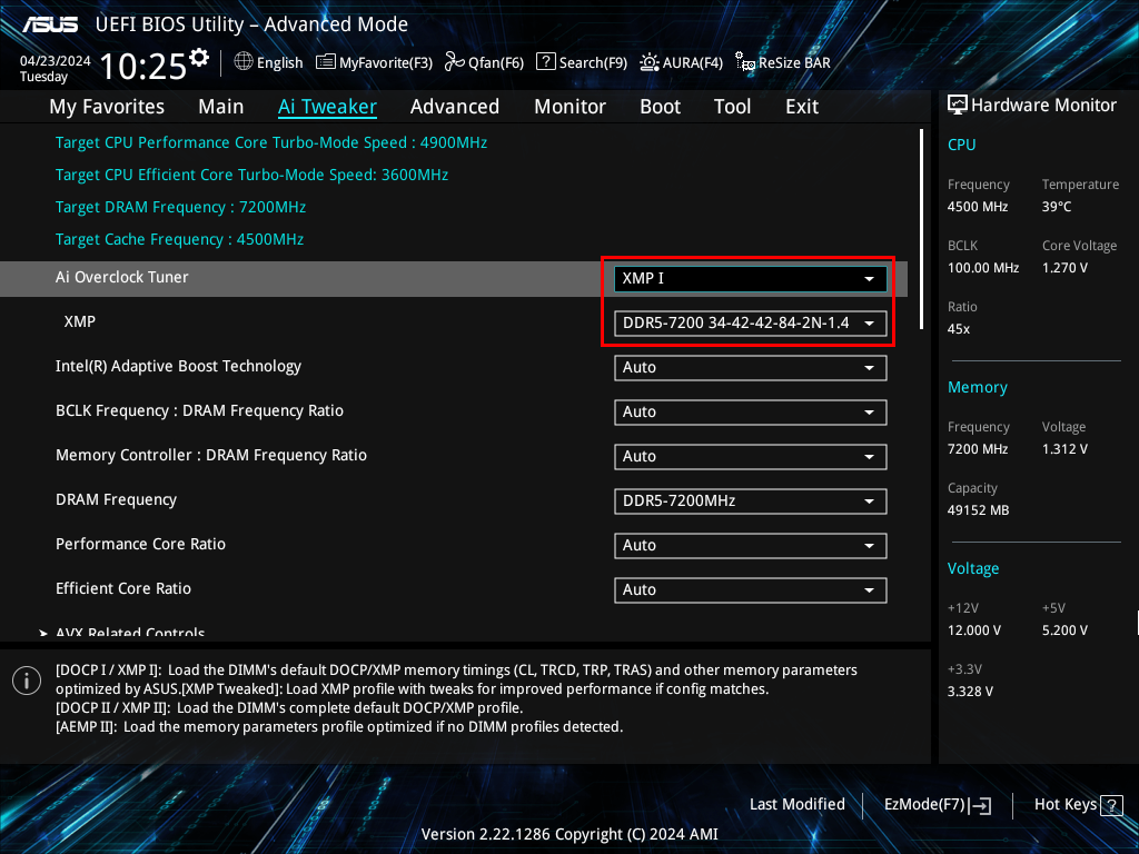

之所以另开一帖,是因为找了一圈发现800元价位能官方支持内存XMP跑到7200的可能真就这一块...当然如果我遗漏了欢迎大家补充,但我看了一圈应该错不了.

关于这张主板的XMP 7200,主要是因为专供主板阴差阳错"阉割"了两根内存插槽结果反而成了兼容高频内存的优势...不过依然提醒,官网上有XMP 7200的兼容表,不在表内的内存未必可以实现稳定,所以如果大家非要用这张主板直接XMP使用请一定先看一眼官网上的兼容列表.

官网查了这个板最高只支持到xmp6200 是为啥
