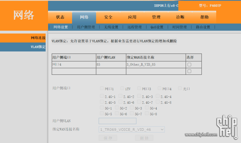

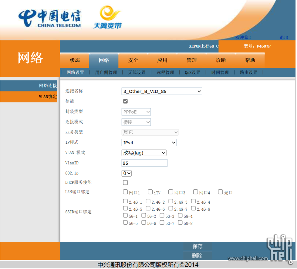

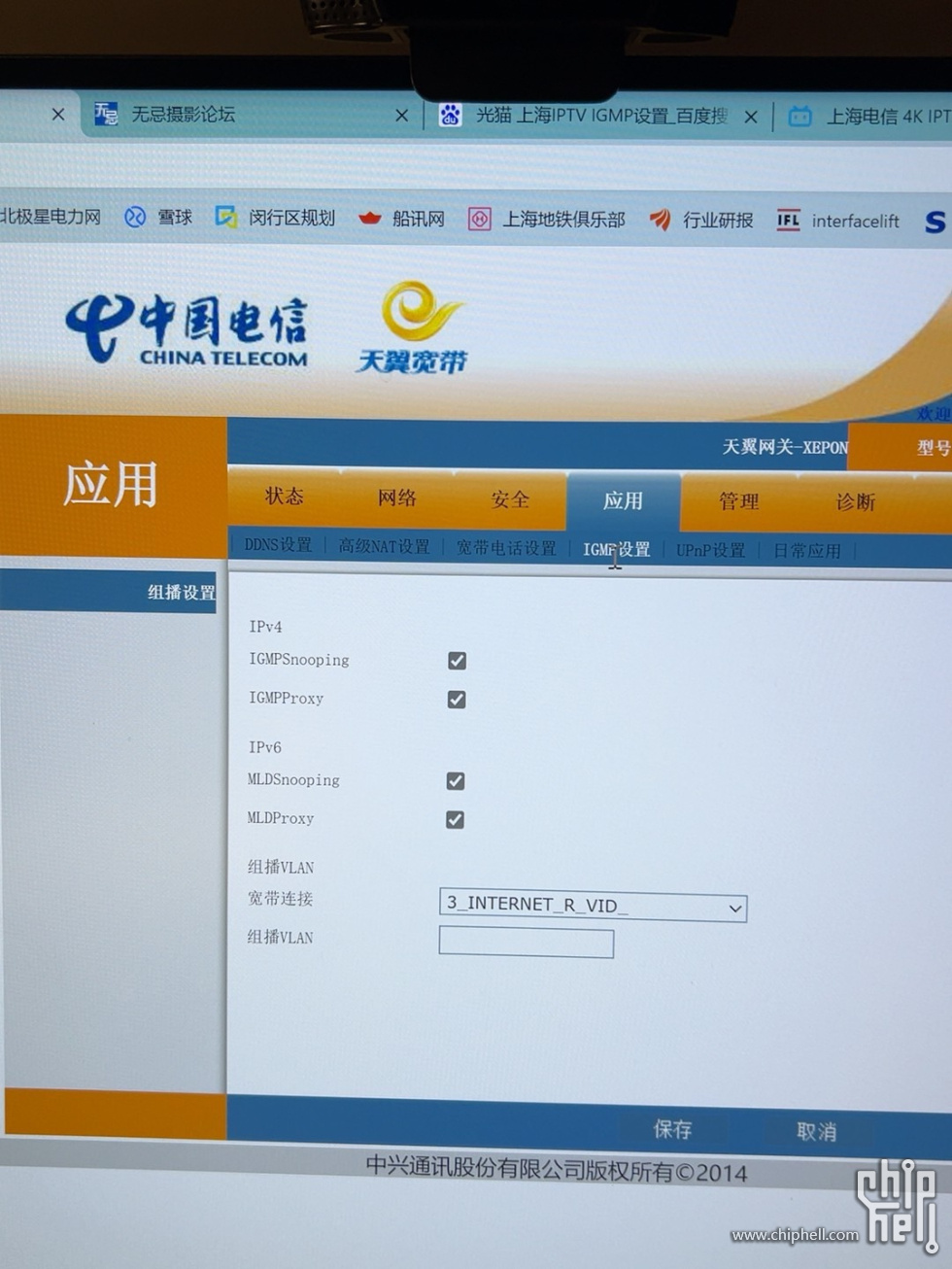

最近看到有个不带无线的F7015tv3,想着替换一下F7607p。
按照7607P的设置填入F7015TV3,上网是正常了,但是IPTV一直不能看。
昨晚捣鼓了几个参数,只有一次IPTV过了A,B面认证,然后又遇到播放几秒钟就卡的问题(F7607P就遇到,后来在组播界面把选项都勾上就解决了,但是这次相同方法还是卡甚至再次进IPTV就过不了AB认证了)
唯一进入IPTV的时候,我是把IPTV绑定了3,4端口,但是我老F7607P不绑定端口,仍然可以用2.3端口看IPTV。
这是我几张设置的图片大家看看有啥错误?另外上海地区有F7015TV3成功看IPTV的兄弟嘛,麻烦分享一下你的设置。
发表于 2024-4-29 11:33 | 显示全部楼层
你这vlan85不是没绑到端口上么?
 楼主| 发表于 2024-4-29 11:36 | 显示全部楼层
Anderson997 发表于 2024-4-29 11:33
你这vlan85不是没绑到端口上么?
我老的光猫就没绑定也能看,而且我后来尝试绑定到3,4还是看不了。
当时装宽带小哥和我说过,现在上海IPTV不用绑定端口,都能看。

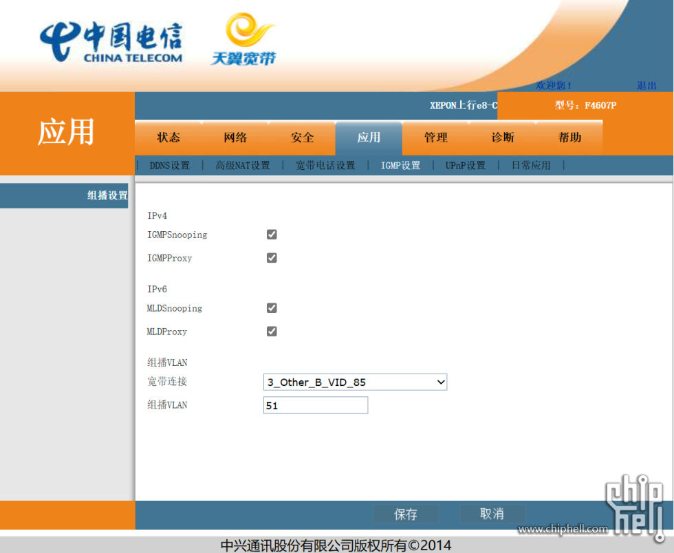

网络设置vlan85 不要绑定端口除非你有老的IPTV,然后对上网线路做VLAN85的vlan绑定,igmp那里选other85,给other85绑个51,就这个三个设置
发表于 2024-4-29 11:44 | 显示全部楼层
组播设置--宽带连接  选4_Other....85---组播VLAN填51

IGMP 这里填写 51 。新建其他链接给iptv的时候填写85
发表于 2024-4-29 16:07 | 显示全部楼层
没填组播VLAN,直播开始几秒用的是85的单播,后续切换到51组播,所以播几秒就卡住就是没有拿到组播数据包。

组播VLAN没填。LZ的图中没有VLAN绑定,应该是没做。。。

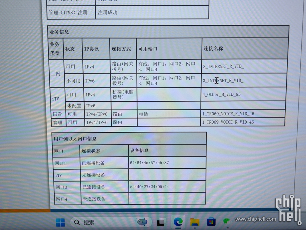

大佬,可是你截图上明明就是桥接啊!
 楼主| 发表于 2024-4-30 10:27 | 显示全部楼层
imyz 发表于 2024-4-30 10:25
大佬,可是你截图上明明就是桥接啊!
IPTV是桥接,他们说的桥接是路由器拨号。

论坛帖子里面有详细设置的步骤,你搜搜。 一是把端口绑定,二是把组播勾上就行了。
