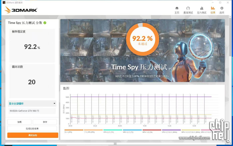

如图,前几天逛海鲜市场看到一个公版 980ti  ,成色不错买来玩玩
跑了下 time spy 压力测试,92.2%,没通过
换了硅脂,还是没通过,难道是公版涡轮散热效能不行?
日积月累散热不行了 ,所以通不过了?
那么,各位吴彦祖,这卡能不能买呢?
听听大家的意见

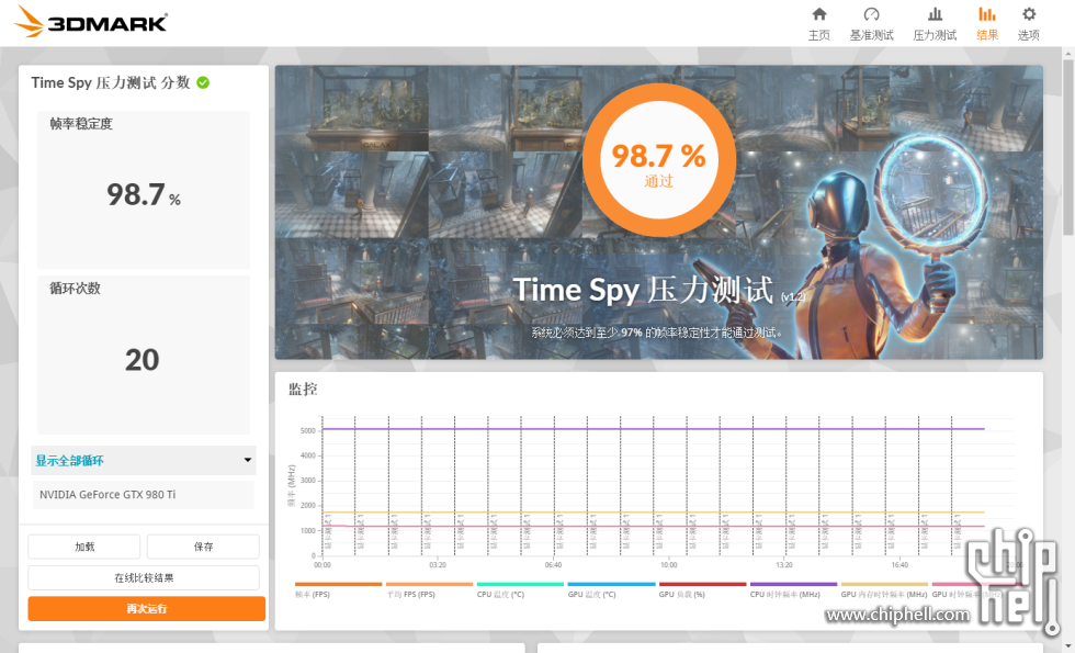

听了大家建议,把风扇拉满了,终于过了 98.7%
这下应该算安全上车了吧?
发表于 2024-4-29 13:43 | 显示全部楼层
我当时的2080ti FE买来就没跑过3Dmark压力测试的,每次都差一点,没到95%,但是跑甜甜圈一点问题都没,一直用到3090出来时卖给了贩子都没翻过一次车
发表于 2024-4-29 13:45 | 显示全部楼层
说明散热系统不太好,这种陈年老卡,换硅脂换导热垫之后应该就行了
另外看看热点温度和GPU温度温差是否正常,10度多点说明接触可以,如果热点和GPU温差过大,说明没装好,尤其是不是导热垫厚度不对导致接触不良
发表于 2024-4-29 13:47 | 显示全部楼层
这个代表不了撒
只能说你显卡所在的散热环境差 有可能是你散热器的硅脂、导热垫不行了  也有可能是就机箱是个大闷罐
显卡能跑完这个测试 至少说明显卡本身大概率没撒问题
发表于 2024-4-29 13:50 | 显示全部楼层
涡轮卡默认过不了很正常 这就是个测频率稳定性的,不能说明问题。
你可以试试手动拉满转速再测。

 楼主| 发表于 2024-4-29 18:43 | 显示全部楼层
这下应该算安全上车了吧?
发表于 2024-4-30 00:08 | 显示全部楼层
这个测试的是频率的稳定性,实际就是测散热,温度越低频率下降的越少
