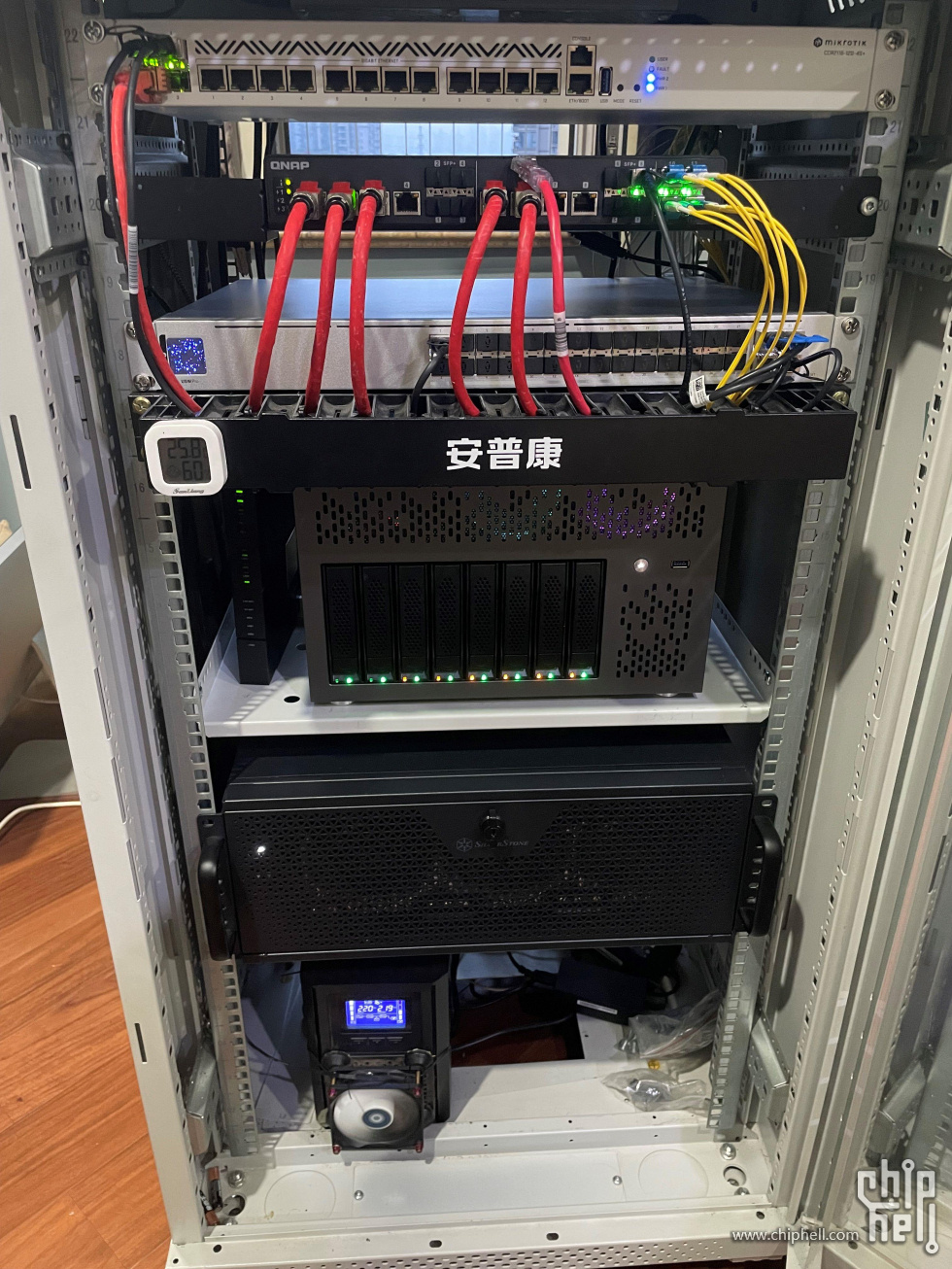

请教玩NAS的老铁,最近DIY一个NAS想装黑群但不知选那个型号能兼容我的配置,望指点,谢谢了!
机箱 半人马座B版
主板华硕Z390 hero
CPU i9 9900T
网卡   ConnectX-4 Lx EN MCX4121A-ACAT 25G
硬盘
第一个m.2 致钛 6000    2T做缓存
第二个m.2  intel 16G 傲腾 做引导盘
第一个三星SATA  2T做系统
后面是个直通卡接 8块 12T 日立氦气盘
