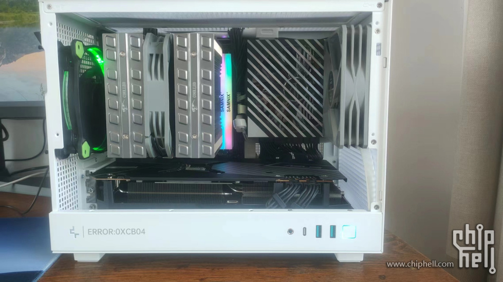

原来G200 用的好好的,就是玩游戏TITAN X PASCAL 温度高,噪音大,天气转暧这不就寻思着折腾 个显 卡玩玩,原本是想弄个二手短卡3060Ti 或者买个4060Ti,奈何N卡突然涨价,高攀不起了。转投苏妈6750GRE性价比可以,毒药家那双风扇的26CM正好也能装下,只是东哥家又一直无货,第三方的质保又,,,,
然后,,,就有了B站199的CH160和夕夕家2109的阿叔6750GRE,机箱27号就到货了,晚上回来就拆机开装,中间拆拆装装,主要是那几根线折腾了好几个 来回,直到今天才算真正完成(盖上铡板),历时五天(每天一到二个小时)。
配置还都是些老演员:
CPU:12400
散热:P60T 性能版
主板:ASUS B760i
内存:新乐士16G*2 6800@7200C34
显卡:ASUS DUAL 6750GRE 12G
电源:ASUS LOKI 750W
机箱:CH160
最后效果还算清爽吧,只是显卡温度下来了,显卡噪音确还是那样,只能唉!!了
随便来了个20分钟 双烤,显卡温度是真的不高核心65,热点83,噪音是真的不小,中间用小飞机把显卡风扇转速从60%的2000多转降到40%的1300多转,噪音是没了,三分钟内核心温度从65升到快85了,热点温度直接破百,然后又把风扇转速提高到45%1500转左右,温度慢慢降到80以下,在78和79跳,热点降到96-97。四分钟后恢复默认,转速升到了75%2500转左右,秒秒钟把温度压制回65和83,回头再慢慢研究下显卡风扇噪音问题。

也不一定非要ITX,只是想尽量小点体积罢了,要求:直插,塔式风冷,
CH160 在我看挺满意的,高塔风冷,比较大的显卡,散热可以说很不错,就是这理线弄了几天也算还好。
主要是这6750有点一言难尽,,

拆掉原装散热器绑了2个12025的风扇整个世界瞬间安静了,不过烤鸡温度从原来的65度涨到72度左右。风扇转速1500左右。

噪音其实也还好吧 ,玩游戏时必竞开着声音的,
你这个我过几天可能会弄一下吧,之前想到过,把显卡散热 风扇拆了,机箱底部装2个12CM或者2个14CM都是可以的,厚度目测差不多的。但是有三个问题,一个是显卡背板螺丝正好是拧到风扇罩子上的,二是底部防尘网得重新弄一下,三就是显卡风扇是五针接口的,得弄个转接线,不太想把风扇接主板上

转接线没到的那几天直接插主板上用 fancontrol 控制,后来转接线到了换上去感觉也没啥区别。

为嘈音   G200 换 CH160 真的会换了个寂寞吧....
两个东西的 结构 对显卡的部份根本就是差不多...

ch160单看是不错,装出来的效果都不咋滴,布局不合理。

这个机箱结构确实有问题,我是从A4结构的机箱换过来的,本来指望着CPU噪音变小点,没想到显卡声音更大了,有点本末倒置了
