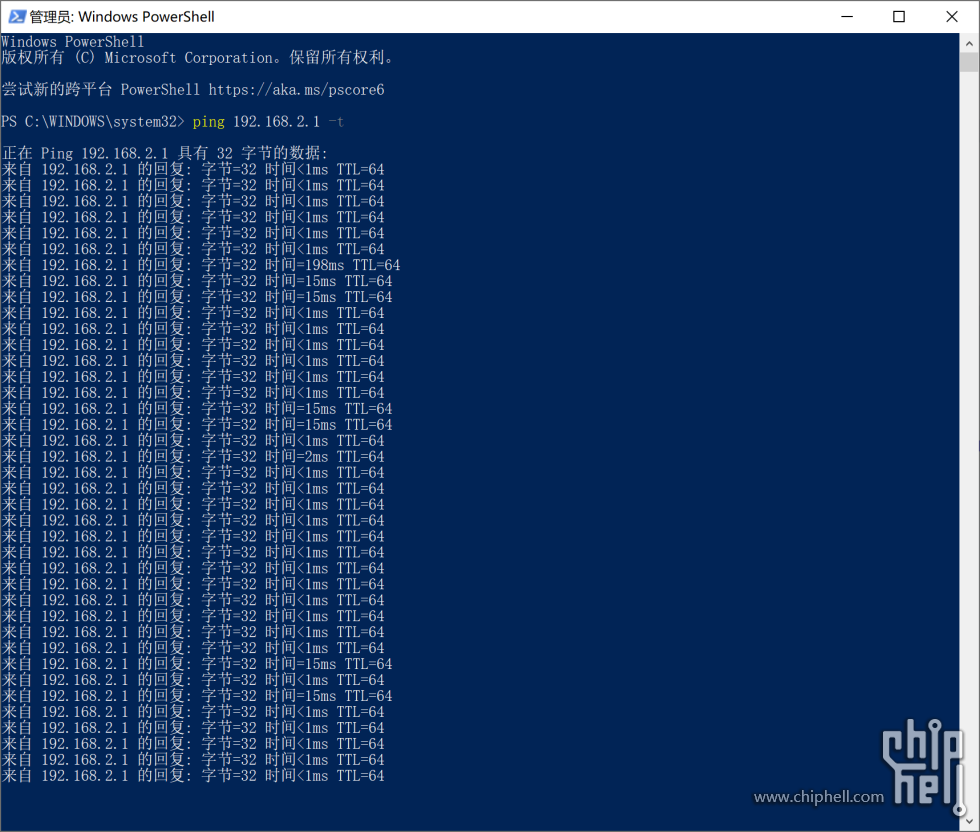

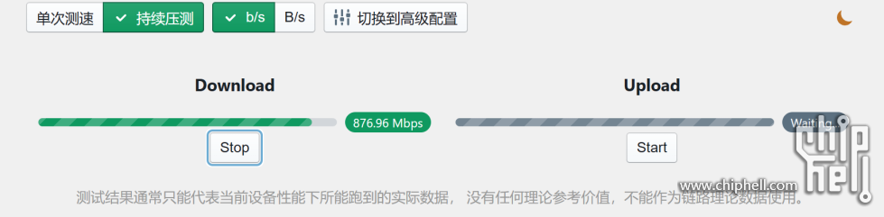

症状描述:内网网速波动大,ping主路由器间断性高延迟。istore旁路由的Homebox局域网测速工具,速度在900mbp到7mbp波动很不稳定

发表于 2024-5-2 18:13 | 显示全部楼层
有线,ping主路由。这些条件显然已经排除旁路由瓶颈和信号问题了。从经常出现15ms这个现象来看应该是你电脑自身的问题,比较大概率是系统,驱动,甚至有可能是中毒了之类的造成的。15ms是OS时间片调度基本单位,出现多次15ms的延迟说明你系统响应ping包处理反应慢。如果不是测试的时候系统重负载,那就是有某些环节吃掉了内核态资源。建议先查一下DPC延迟。

 楼主| 发表于 2024-5-3 07:34 | 显示全部楼层
dawnh 发表于 2024-5-2 18:13
有线,ping主路由。这些条件显然已经排除旁路由瓶颈和信号问题了。从经常出现15ms这个现象来看应该是你电脑 ...
哥们专业,DCP延迟测了没问题,我试着删除驱动,结果直接卡主了只能强退。更新驱动时候也一样直接卡进度条。然后我关机时候也是黑屏后风扇狂转就是不关机。强制关机重启后就都恢复正常了,看来就是系统驱动问题
