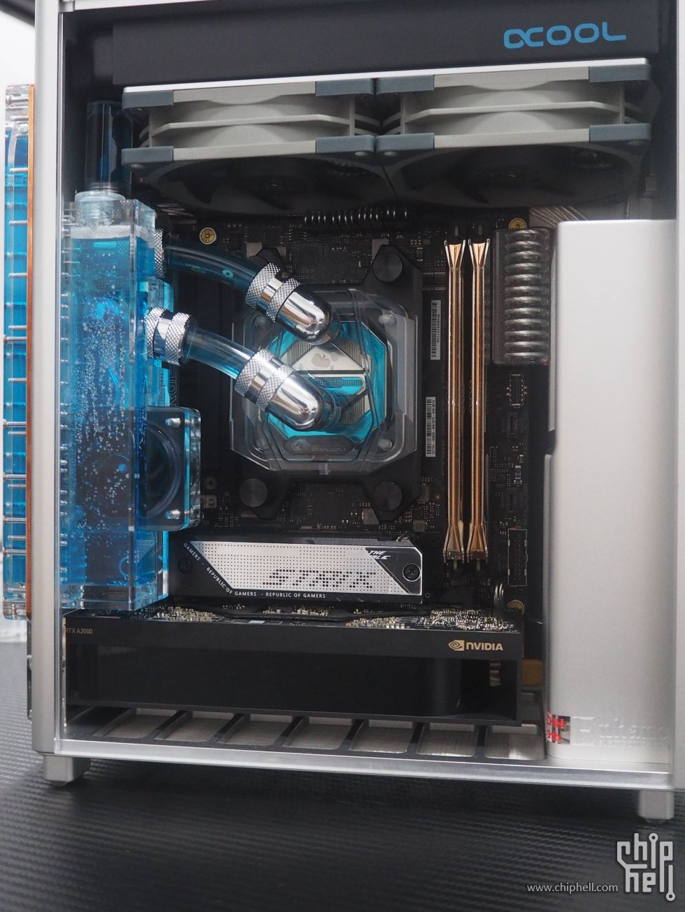

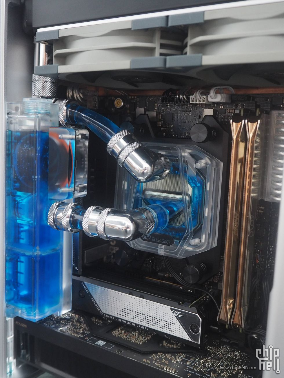

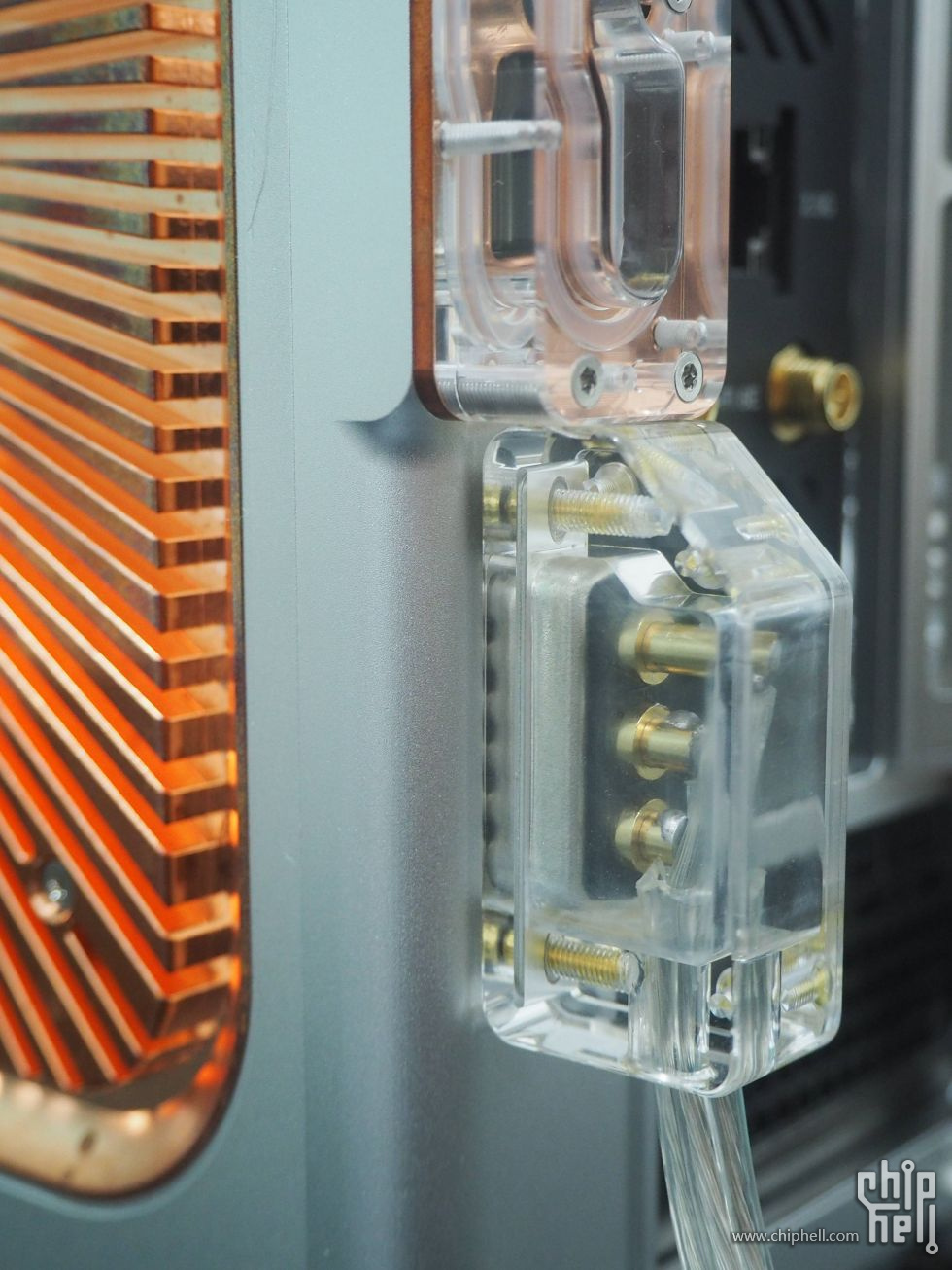

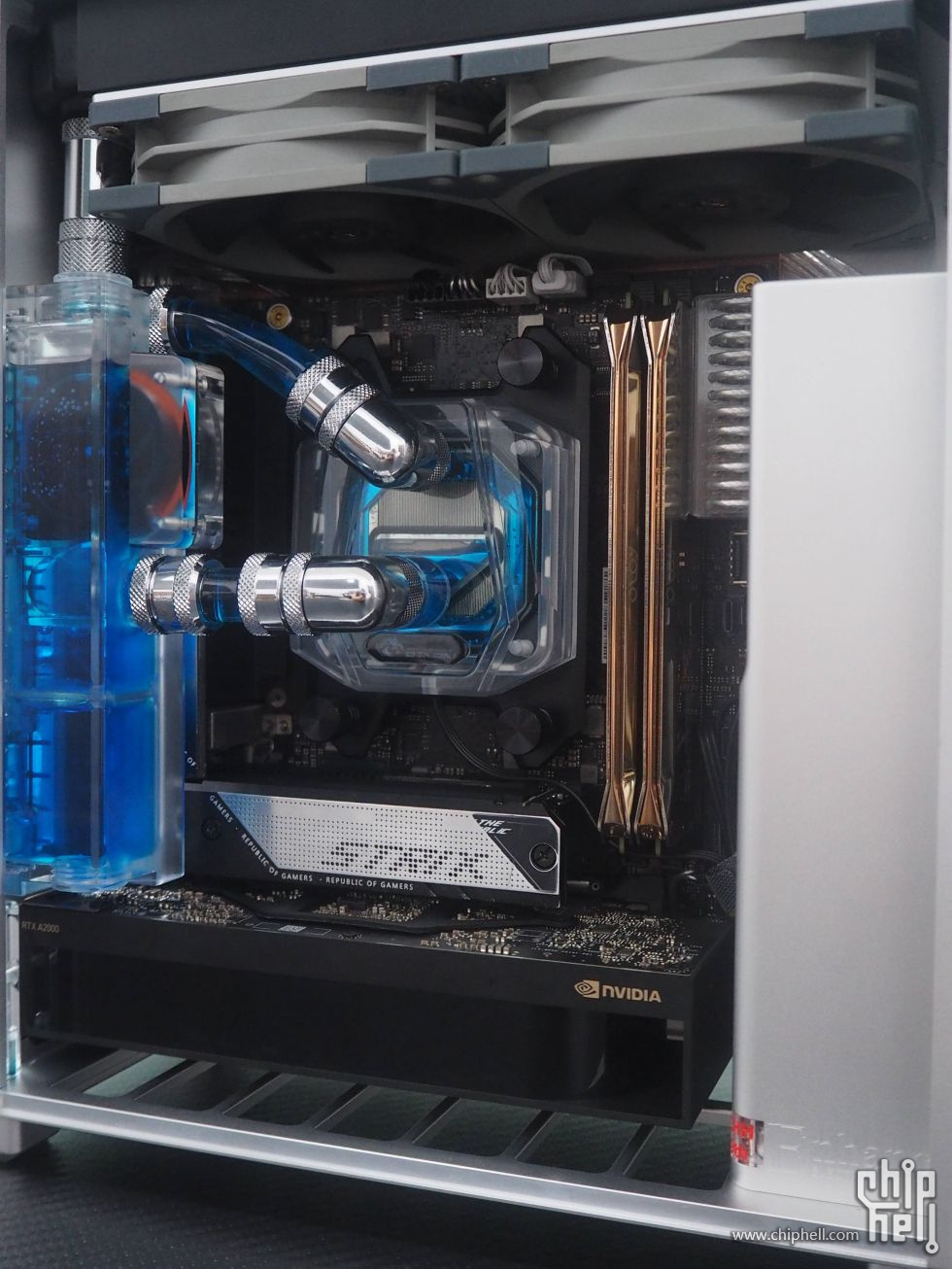

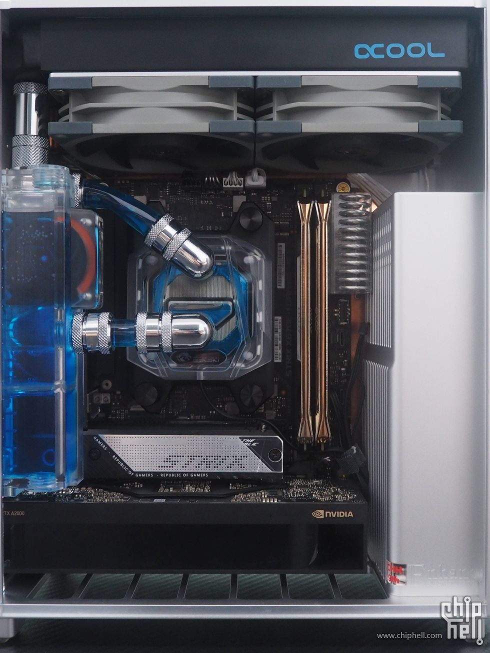

主要是变更了背板部分,大部分过程省略了,做好就装。。后面准备V3版,在侧背水道进口处再加一个Alphacool小水泵,实现双水泵。。同时再加倍加密侧板水道,等到Ryzen 9 再弄个开盖压一压。。
现在64的FPU测试也是秒破95度。。
刚开始时,只变更了水箱部分,集成了一个7W小水泵,最高2800转速左右,还是挺安静的,但这时水路可能因泵的功率加大,进水口太小,气泡太多了,气泡跑到泵里的爆炸声也太难受了,所以将背板和背水道一起变更了
变更前留念照。。
为了方便用了薄软管,最后还是硬管弯得才行

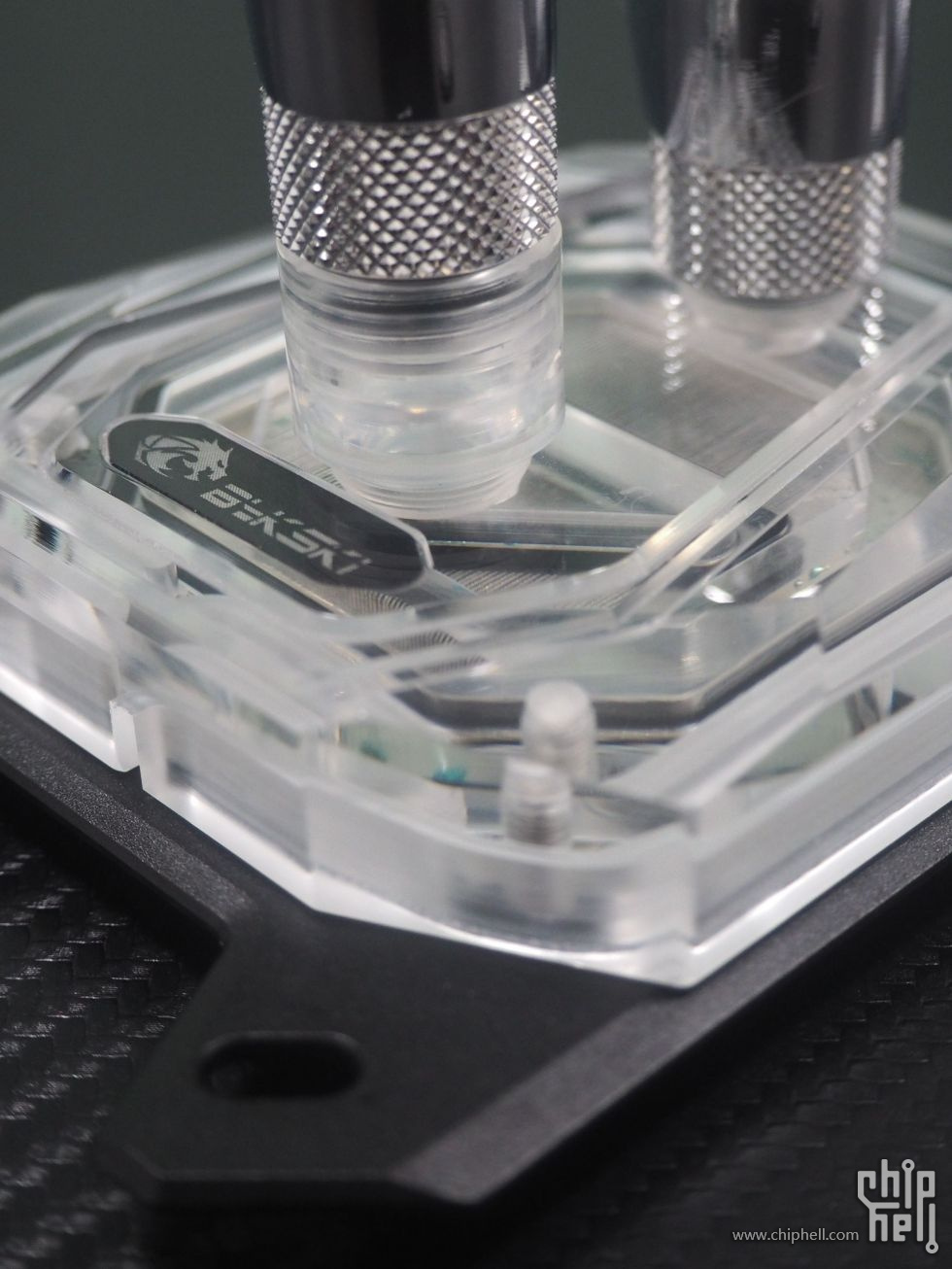

硬管和冷头,另外做了亚克力两个延长座

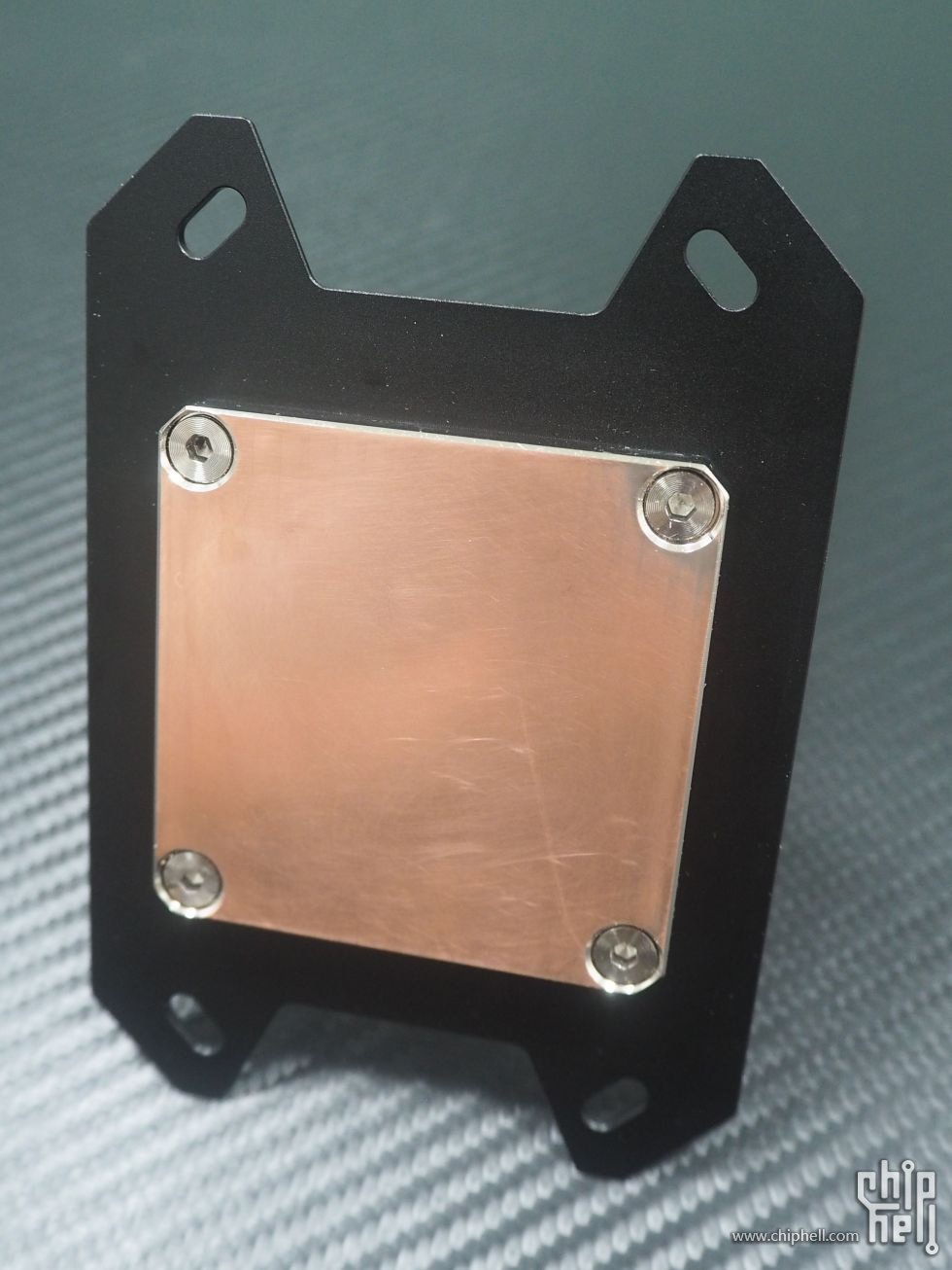

冷头底也重新铣平了一下,但感觉对温度没影响。。

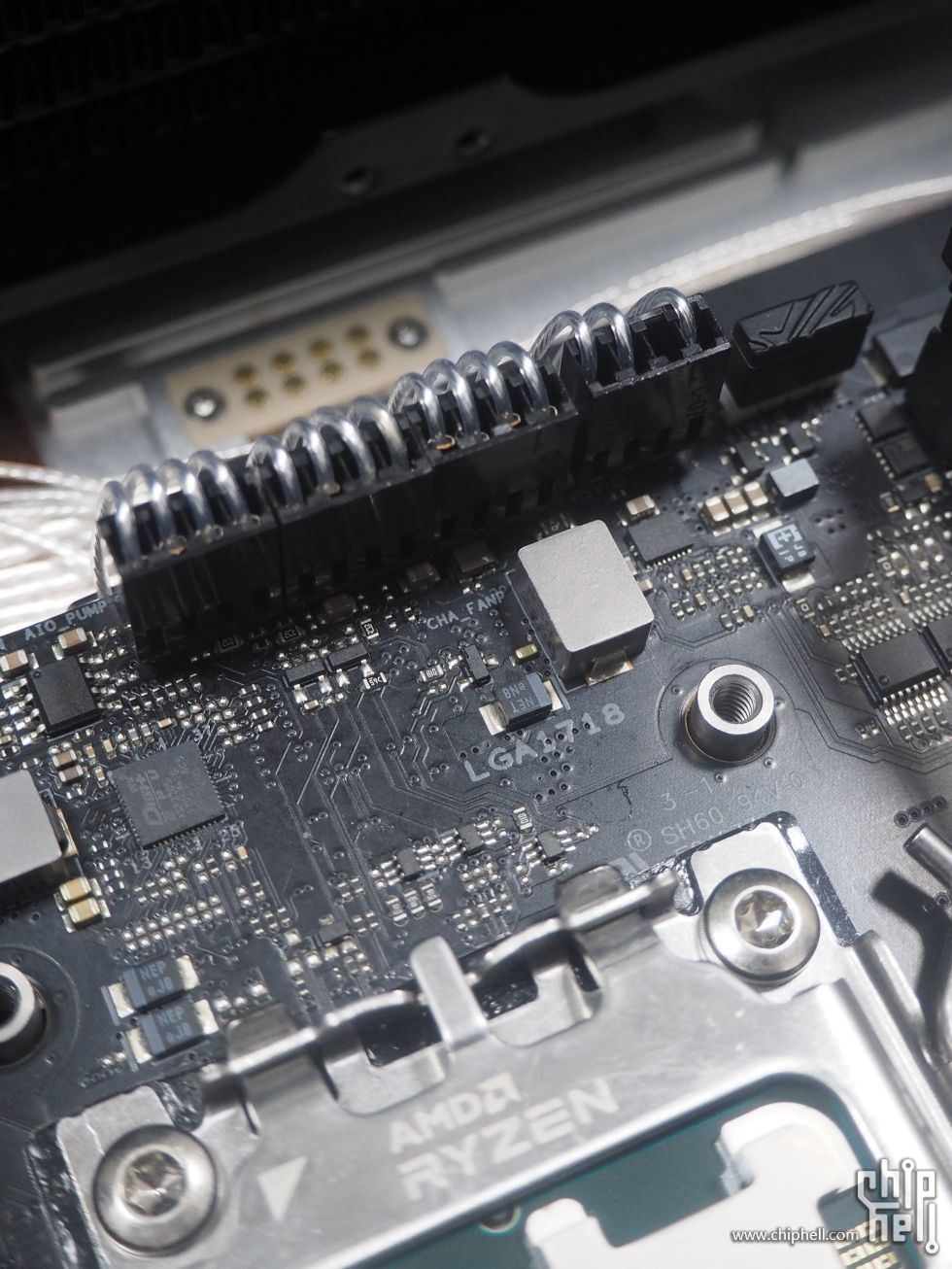

风扇4PIN处也统一用定制线改了,RBG 3PIN的接头也弄成了风扇一样统一的接口。。(风扇4PIN座铣了一个方口来放5V RGB的三针)

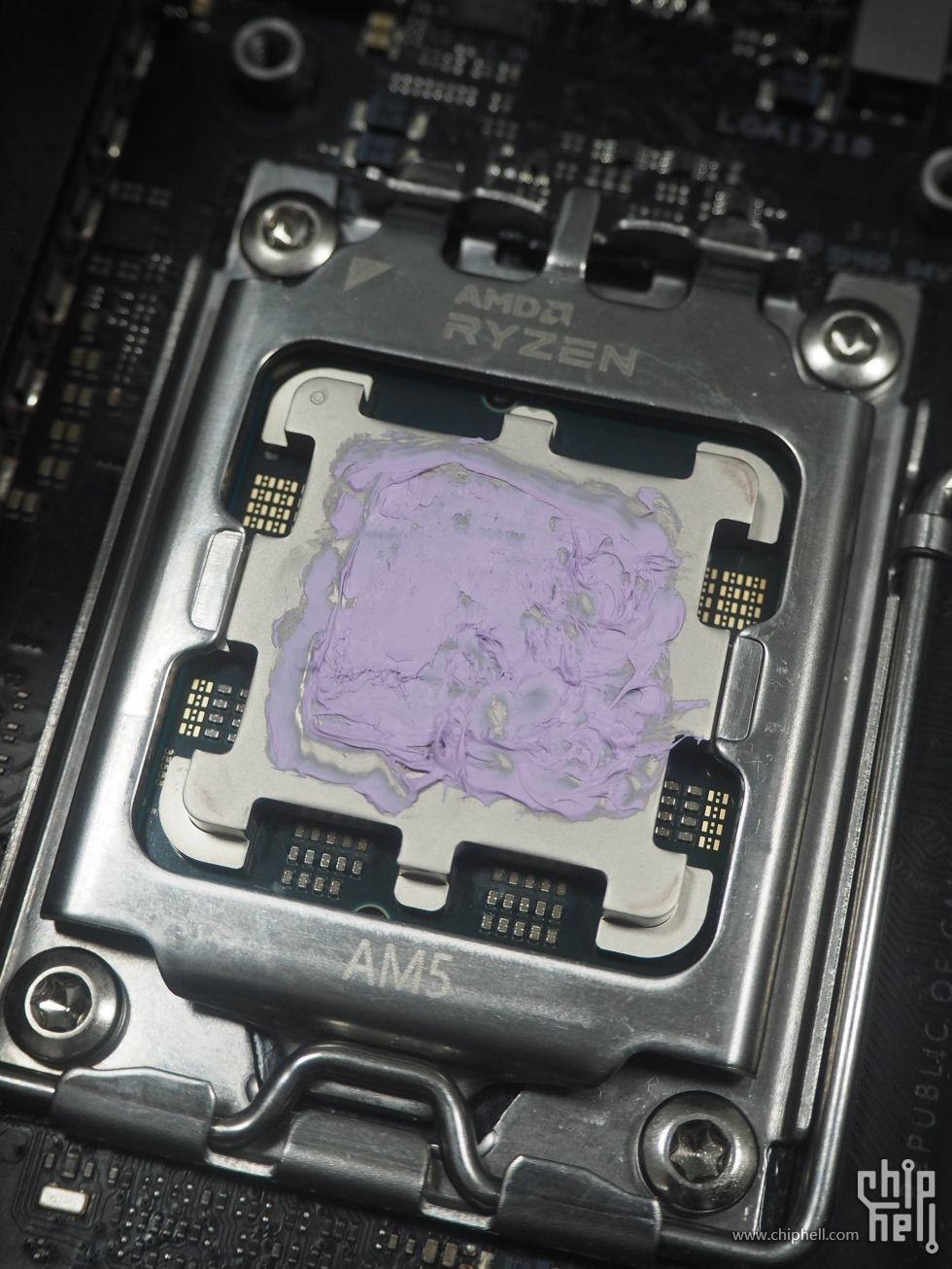

CPU上了紫色的硅脂。。
当时买一体水送的

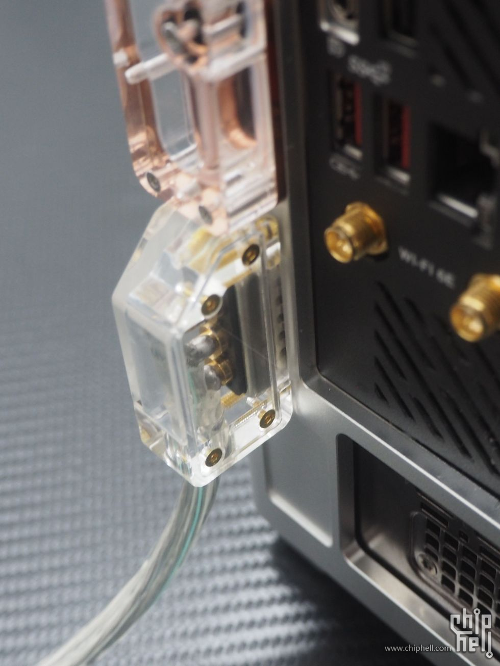

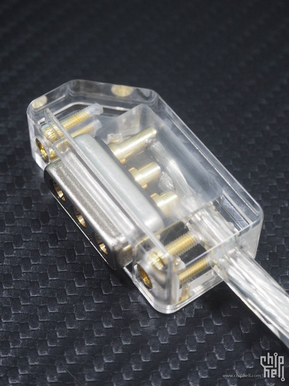

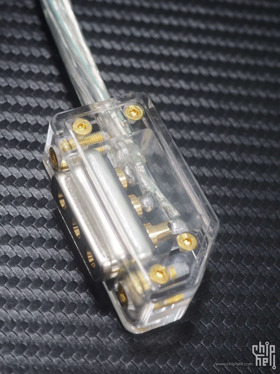

重新定做了电源线
背后的标牌
排水口弄到后面了,换液就不会湿到内部了,同时弄了个堵口结构,过滤也弄到背水道了,方便排出杂质。。

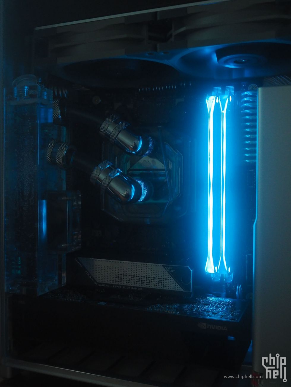

换成了蓝灯。。
过几天看水泡能消失不。。
完了~
继续V3~~

发表于 2024-5-2 21:29 来自手机 | 显示全部楼层
 楼主| 发表于 2024-5-2 21:31 | 显示全部楼层
gbawrc 发表于 2024-5-2 21:29
硅脂像香芋冰激凌一样
同感,第一次看到这种色的硅脂。。
发表于 2024-5-2 21:50 | 显示全部楼层
机箱整体高度 多高啊
 楼主| 发表于 2024-5-2 21:51 | 显示全部楼层
Ghoul834629 发表于 2024-5-2 21:50
机箱整体高度 多高啊
不含脚,大概273mm左右吧

发表于 2024-5-2 22:51 | 显示全部楼层
CPU冷头的镍不会是自己镀得吧
发表于 2024-5-2 23:56 来自手机 | 显示全部楼层
楼主自己有CNC吗好折腾
发表于 2024-5-3 08:28 来自手机 | 显示全部楼层
如果不介意噪音,还能改机箱高度的话,这俩羸弱的8cm换成三洋的,会有奇效
 楼主| 发表于 2024-5-3 14:50 | 显示全部楼层
落寞之心 发表于 2024-5-2 22:51
CPU冷头的镍不会是自己镀得吧
不是。。我是破坏的,原来是有银色电镀层的,后面弄掉露出铜色。。
Mashiro_plan_C 发表于 2024-5-2 23:56
楼主自己有CNC吗好折腾
有的,所以能这么折腾。。
 楼主| 发表于 2024-5-3 14:51 | 显示全部楼层
StevenG 发表于 2024-5-3 08:28
如果不介意噪音,还能改机箱高度的话,这俩羸弱的8cm换成三洋的,会有奇效 ...
上面是9cm的,三洋的这么利害,早已有所听闻,有空试试,然后改掉外风扇框
发表于 2024-5-3 16:26 来自手机 | 显示全部楼层
fystudio 发表于 2024-5-3 14:50
有的,所以能这么折腾。。
太羡慕了加工费怎么收

 楼主| 发表于 2024-5-4 13:35 | 显示全部楼层
Mashiro_plan_C 发表于 2024-5-3 16:26
太羡慕了加工费怎么收
这种定制也没没什么标准。。。一般一小件100多吧。。

发表于 2024-5-4 16:06 | 显示全部楼层
这个是自己弄的?
发表于 2024-5-5 23:12 | 显示全部楼层
艺术品
 楼主| 发表于 2024-5-7 17:33 | 显示全部楼层
是呢~~
