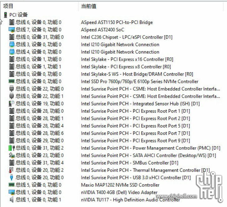

pve最新系统,插入 lsi 9217-8i 直通卡后,在虚拟机添加 pci 设备找不到对应的设备
在 pve 中 lspci 也找不到对应的设备。应该怎么排查呢。
在网上看直通的教程都是插入这个卡后就直接显示出来了,但是我的系统里换了各种 pci 插槽(3.0x16,3.0x8,3.0x4(x8槽))都不显示设备
直通卡接了 5212m4的硬盘笼,笼子里的硬盘灯正常亮绿灯,也能听到硬盘转的声音,就是在 pve 中找不到设备,无法直通给黑群晖。
iommu 已经配置完了,之前是把整个 sata 控制器直通给黑群晖了,所以直通配置应该是没问题的。
整体情况:
主板:超微x11ssh-f
PCIE1: 3.0x16, 插了一张 nvidia T400显卡
PCIE2: 3.0x8, 之前插了一个 pcie转m2的转接卡,现在换到了 PCIE3 槽
PCIE3: 3.0x4, x8长度,之前是空的,现在插了 pcie转m2的转接卡
3个 PCIE 槽都是没问题的,我把m2转接卡都分别插到 pcie2和pcie3 都可以识别的

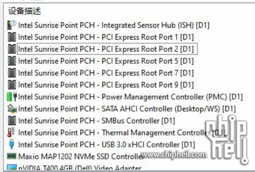

另外试了把 hba 卡直接插到 3.0x16 槽上也不识别, 主板启动后,在 bios 里找不到hba卡配置选项
进 windows PE 后,使用 aida64 检测硬件,也没看到对应的设备
