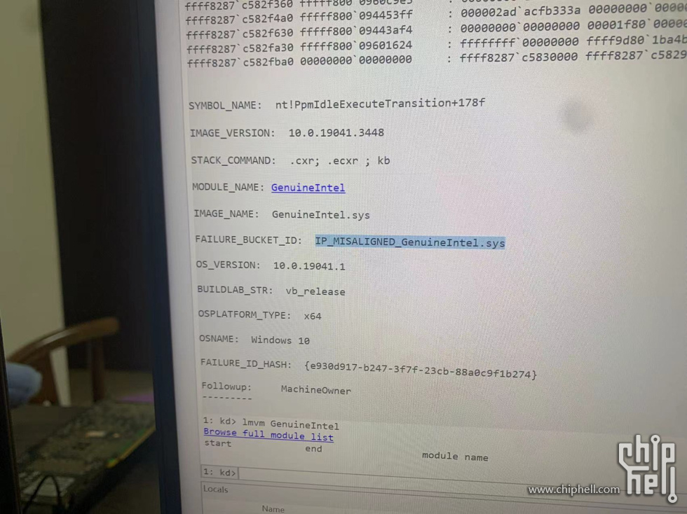

前几天 一共帮朋友装了7 8台14900KF的机器
就是装得最后一台, 一样的硬件 一样系统 一样的安装步骤  就是用一个半个小时就蓝屏 那边不知道跑了什么测试 就给了一张图
如下 :
翻了下搜索过 是如下的提示:
"IP MISALIGNED" 是一个蓝屏错误,通常指示了一个硬件或者软件的问题。而 "GenuineIntel.sys" 表明可能是与 Intel 处理器相关的驱动程序或系统文件引起的问题。
这种错误通常是由于软件或驱动程序的错误使用了处理器的指令,导致了不正确对齐的内存访问而引起的。这可能是由于软件 bug、驱动程序问题、硬件兼容性问题等引起的。

大伙说说到底CPU问题的概率是多少呢·· 这套硬件装了7 8台机器就  在某嘉主板上CPU评分是最低的  只有93+  其他都是96-98左左右右··
安装的时候心想会不会踩雷   结果还是出问题了··
刚刚在本地卖场调了一颗全新散片过来 今晚过去工场那边测试还会不会蓝屏 (机器工况是一天工作5 6个小时,CPU负载是80-90%左右 BIOS只开XMP和TV-d)

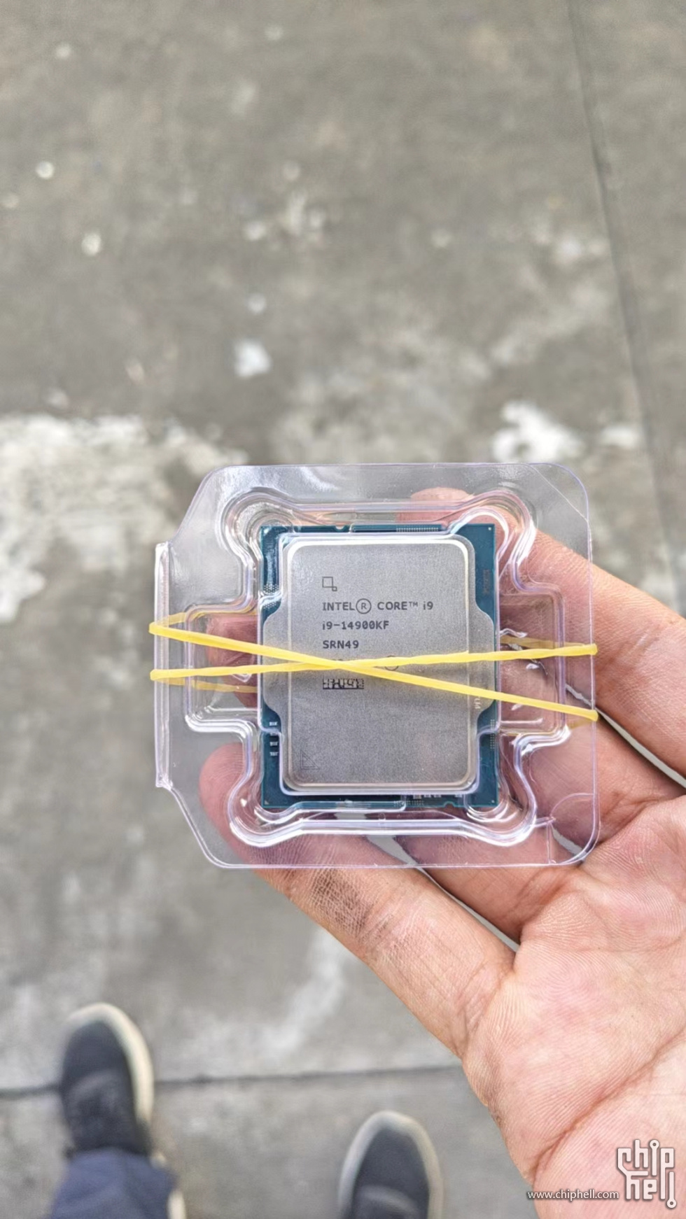

 楼主| 发表于 2024-5-7 18:07 | 显示全部楼层
商家发过来一颗新的了  滴滴车费28块
今晚去测试测试 顺便带上另外一套内存去

刚去换工场那边换CPU 新换回来的也不尽然 一般般但起码跑生产力2小时没有问题 内存是金士顿的6000 32G马甲条 *2 。

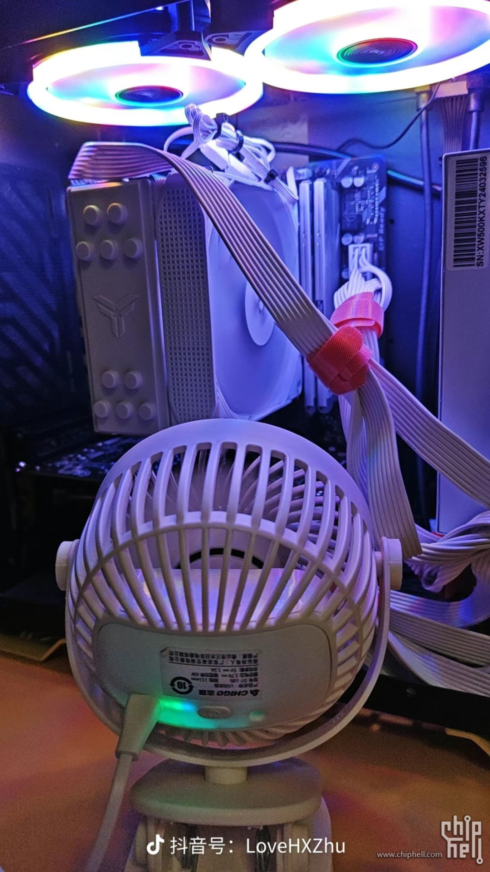

带内存散热的主板貌似我知道的只有Apex
长久考虑还是加个扇子吧,不然你擦不完的屁股

发表于 2024-5-8 19:58 来自手机 | 显示全部楼层

换了后不蓝屏了  顺便再重做一次系统· R23一跑就出错退出· 彻底对14代CPU失望 ,唯一欣慰的时跑生产力测试2小时没事· ·希望可以熬久点
