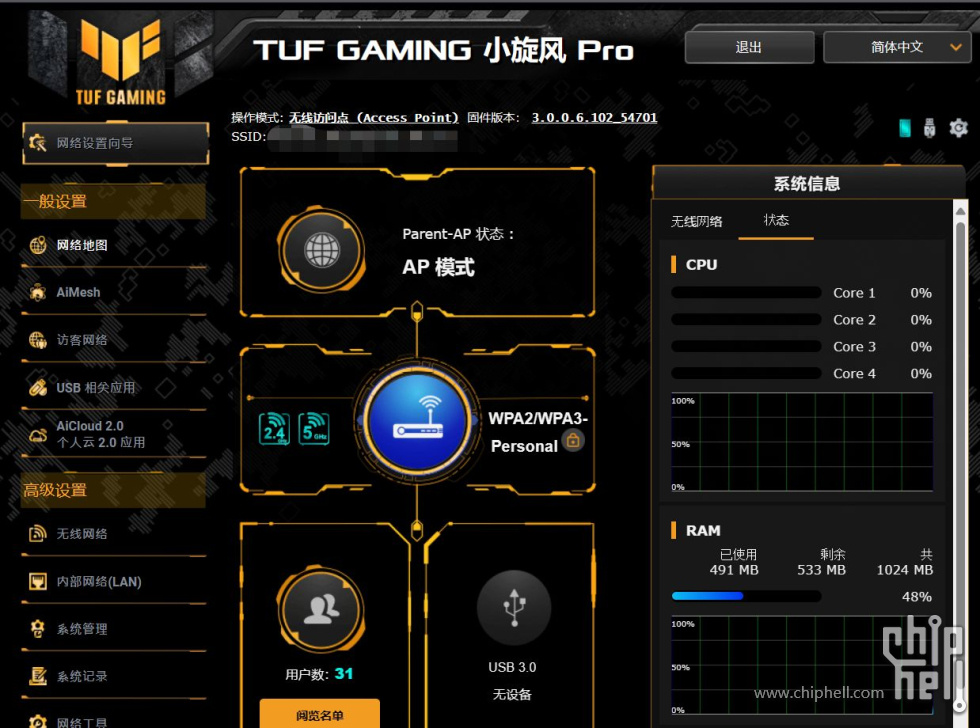

目前是op拨号,2太华硕路由器做AP模式下的有线mesh,请问如果是你们说的AC+AP,是不是我就把2台华硕路由器的mesh删了,直接2台设置相同的ssid,2台都是AP模式是不是就行了?
这样的操作 和我目前的有线mesh 有区别么
发表于 2024-5-8 09:03 来自手机 | 显示全部楼层
namas0312 发表于 2024-5-8 08:52
目前是op拨号,2太华硕路由器做AP模式下的有线mesh,请问如果是你们说的AC+AP,是不是我就把2台华硕路由器 ...
重点是AC啊,没有AC控制光设成AP那还不如mesh啊。
好吧,是我理解错了,我以为AC+AP,是把无线都设置一个SSID,然后有线接入主设备这样子就完事了
