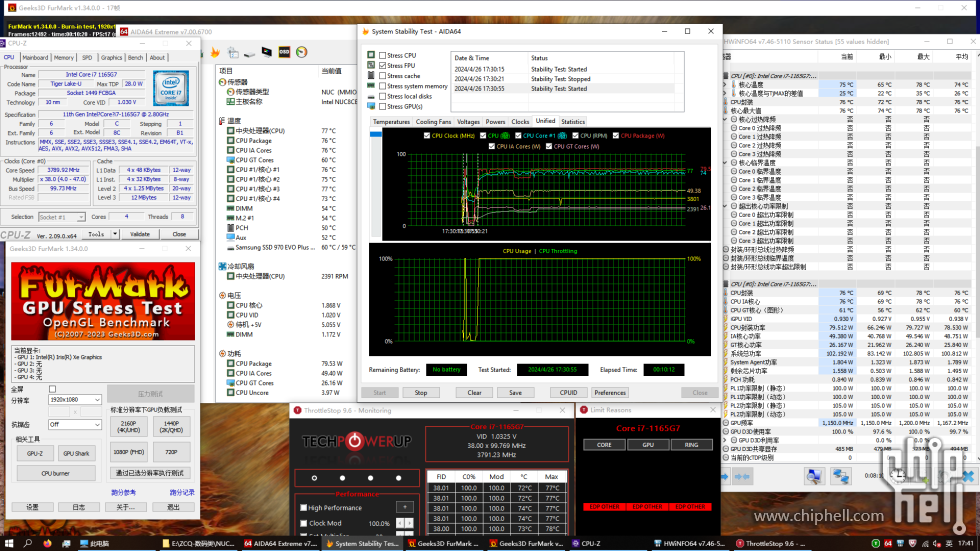

给你增加一只菜鸡:2根热管的猫扇L9i 高37mm参考数据:应该是对标AXP90-X36,高度差1mm(让我吃到了苦头)...
幻想一下猫L9x65 会有亮眼表现:多了2根热管、鳍片面积大3倍,只不过高度就要80mm(换厚扇)左右翻倍了
图:结构图、i7-1165G7单烤FPU/AVX512(2分钟、10分钟)、双烤FPU+AVX512+Furmark
实际上1800转左右就可以压到80度左右,此时噪音应该完全在猫扇参数内(<30 DBA);装上机箱和上盖 + 2500转 会带来风切声;
没有AVX512应用场景,平时也就30w左右就够用,1000转(白天听不到)压到70度以内就够用了
机箱模具是通用猫L9i、利民AXP90-X36的,那1mm高度差导致上盖开槽较浅,压到猫扇了,用了6个月+的时候猫扇发出咯噔咯噔不均匀声,后来增高了机箱才解决-大概转了2周之后杂音完全消除了;(以为风扇坏了,都想索性换厚扇了,以至于增高件买了2套...)

发表于 2024-5-8 16:40 | 显示全部楼层
楚门的世界 发表于 2024-5-8 16:26
别吓我啊,刚下单l9i,我现在只能为了静音牺牲一切了,4170满载60w多点,这要是在压不住说不过去了 ...
图上明明是80W压到80度以下啊;CPU顶盖/Die面积不一样,模拟PL2=60w时的转速/温度不具有代表性了,估计你那敞开式环境,烤机60w 1200转就够 - 你又不是每时每刻AVX2跑满;
再者,饶了22nm吧,找点10nm制程的玩玩,IPC提升1.5倍,功耗减60%+,也就说10nm 20w左右就超过i3-4170 2x3.7GHz 的表现了
硅脂试试霍尼韦尔7950
