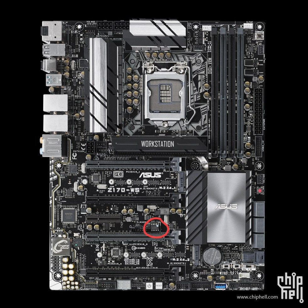

发表于 2024-5-9 07:10 | 显示全部楼层
是我眼瞎了,没想到会在pcie槽附近
但是要让lz动用烧录器备份mac跟uuid,不知道lz行不行

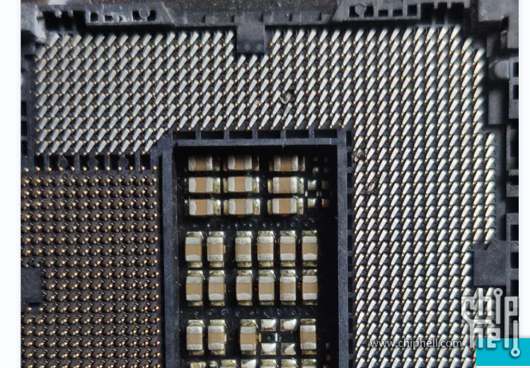

发表于 2024-5-9 09:48 | 显示全部楼层
微信截图_20240509093431.png 这个屏蔽

发表于 2024-5-9 16:05 | 显示全部楼层
nn1122 发表于 2024-5-9 08:28
100/200系列主板上八九代非B0步进(6核以及8核),都需要屏蔽和短接触点,志强V5/V6是7代B0步进不需要,按 ...
这白色是做标记的,还是用的什么屏蔽材料?
发表于 2024-5-9 16:21 | 显示全部楼层
白色部分需要绝缘材料 铜箔部分需要导电材料
发表于 2024-5-9 16:23 | 显示全部楼层
屏蔽材料,就是普通标签打印机的那个纸,1厘米宽的那种,作为屏蔽材料很安全,我都用了五六年了,另外还可以贴到CPU两侧当护舒宝,免压痕二手好出手,独家秘籍都告诉你了
发表于 2024-5-9 18:58 | 显示全部楼层
nn1122 发表于 2024-5-9 16:23
屏蔽材料,就是普通标签打印机的那个纸,1厘米宽的那种,作为屏蔽材料很安全,我都用了五六年了,另外还 ...
不好意思,不太明白,是直接贴针脚上?那CPU装底座上的时侯,这些屏蔽的针脚不进入底座?
发表于 2024-5-9 19:58 | 显示全部楼层
当然是贴在CPU触点上啊

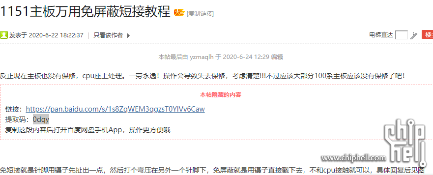

 楼主| 发表于 2024-5-9 21:53 | 显示全部楼层
这张图是从一个国外论坛下载,希望对大家有所帮助!
