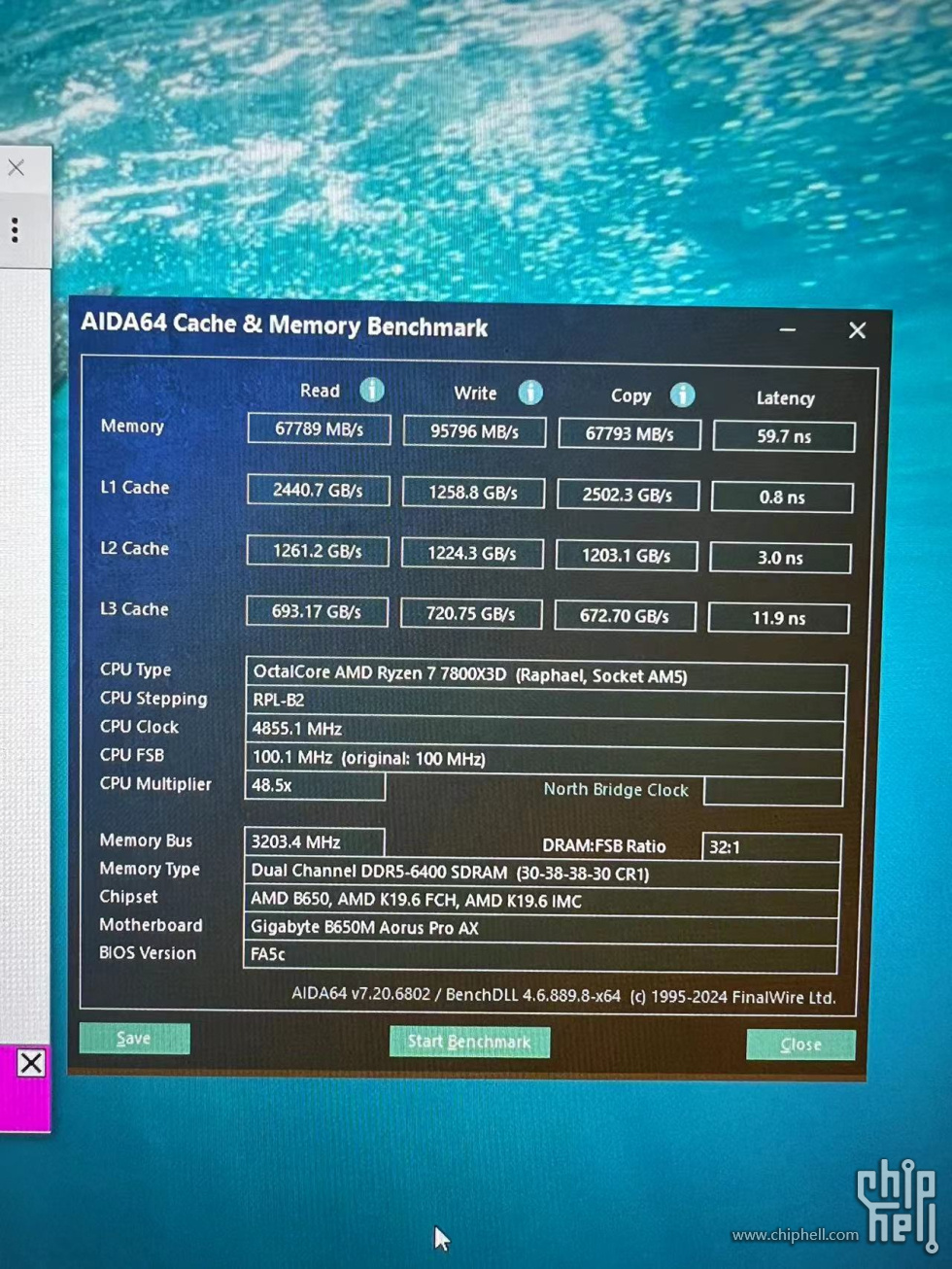

 楼主| 发表于 2024-6-7 13:38 | 显示全部楼层
顽强八路 发表于 2024-5-20 20:28
刚才又折腾了一下 目前负压30  内存6000C28  延迟68左右 感觉足够了。
不折腾了。。。懒得换内存条了。 ...
我现在6400C30    flck 2133  第一时序设为30 38 38 30  tref 65535   其余全auto  电压1.42V   再把内存启动相关的三个项都关闭    延迟59.7ns   目前跑了一周多,应该是稳了

 楼主| 发表于 2024-6-7 15:27 | 显示全部楼层
大白兔女乃子 发表于 2024-5-18 17:22
可以试试植物大战僵尸杂交版2.0。我关注的CSBOY主播用7800X3D+4090,出怪多了会卡 ...
个别小众的I黑或A黑游戏的帧数异常表现,没有必要测试,真想找茬,两边都能找出这种游戏来
如果你不喜欢某样东西或心存偏见,你总能从各种刁钻角度贬低它
任何一款处理器产品,只要能让市场上70-80%的购买用户使用后认可满意,它就算是成功了

发表于 2024-6-7 16:11 | 显示全部楼层
bbqgtr34 发表于 2024-6-7 16:00
请教一下,Flck频率跟内存频率优先超哪个?超哪个收益会高点
看你自己喜欢。我这个7800X3d 很有意思的
它无法同时达成2200/6400这个理想数值
在sa 1.225v左右可以达成2200的flck,但是此时内存只能到6200,试过超外频可以到6350左右,flck 则极限在2222左右。
在sa1.275v左右,内存可以到6400或稍高,只是但是fclk无法2200,只能2166这个挡位,超外频的话可以到比如2180多
同时2200/6400会出现效能下降。
对比2200/6200内存,和2166/6400内存,纯粹看你喜欢哪个了,
fclk2200/6200的时候,内存读和复制可以到70000以上,但是写入稍低。而2166/6400的时候,内存读和复制低于70000,但是写入稍高,延迟我反复测试了2033~2200,这个U没啥差别,甚至2222flck时候也没问题。所以选哪个纯粹看个人喜欢。
我喜欢2200/6200,因为2200几乎是极限,而6400不是,天选的有6600甚至6800的。另外高flck对于异步内存有利,如果想看很高的跑分的话。
相反,有些人对6400有追求(这是个很好的xmp锚点),且认定2200flck不适合6400,2133左右最合适(会觉得延迟更低啥的,我这个U貌似没这个现象),那就选择6400吧。

 楼主| 发表于 2024-6-7 17:59 | 显示全部楼层
Flck2200的性能延迟并不一定比2133更好,我的U测下来就是6400/2133达到性能延迟和稳定的平衡甜点  2200延迟反而高一点
另请教个疑惑问题    我电竞雕B650m   bios版本是最新的F5AC   目前发现内存被锁电压  超过1.43v的话   就死活不能开机
问题我内存条是adie 5600无锁电压版啊   在Z790上1.6v超8000c34
你知道bios里面怎么解锁电压上限吗?

发表于 2024-6-7 18:05 | 显示全部楼层
甘尼克斯 发表于 2024-6-7 17:59
Flck2200的性能延迟并不一定比2133更好,我的U测下来就是6400/2133达到性能延迟和稳定的平衡甜点  2200延 ...
我觉得每个u不同,不稳定的时候才会延迟出问题,囧,如果稳定,2200延迟并不会增加。
你说的问题,我的更加严重,买的写着不锁电压的,实际A和I都1.43无法启动,已经认命。

 楼主| 发表于 2024-6-7 18:33 | 显示全部楼层
你说的问题,我的 ...
就是bios锁电压了   我试了三套adie5600   都是一样  不知道怎么解锁电压
发表于 2024-6-7 19:11 来自手机 | 显示全部楼层
B650e-e,我的5600芝奇可以解锁电压,老mdie。6400的光威adie不行,1.43以上点不亮。
