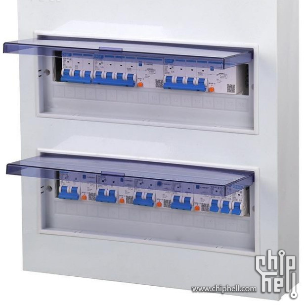

要把家中的16位配电箱改造成32位配电箱,是不是非常麻烦?
有人给自己家中配电箱做过改造升级么?
你们都装了哪些高大上的配电模块呢

这不是一般人的家吧,第一排是三相动力电入户啊

32位电气箱,你装220v模块就行,不要装380v模块啊

现在有紧凑型的漏电开关,16位配电箱,除去总闸2位,过欠压保护器2位,剩下可以出12个回路。
正泰 NB2LE 系列漏电开关,只占1位。
楼主图中配电箱,使用占位大的漏电开关,三相出线2回路,单相出线7回路。

你入户电线多少截面积?

配电箱好弄,想怎么换都行;问题是墙壁里穿好的线路,能那么一条一条分明吗,例如厨房/卧室这些,可能都是一条火线串连了照明+壁插;全分开的话,用铜线量是增加很多的,成本上去了,就看开发商厚道不了
你家配电箱不是双开双掷空开么?

那是工作室的,明装配电箱,尺寸没有限制,所以用2P大开关。
我自己家里是施耐德的 iDPN Vigi 系列,也是单宽度,窄的那种。

主要还是家里的配电箱空间都偏小, 回路越来越多, 根本装不下双断的2P漏保空开。
所以主流做法是,入户总闸配2P空开; 可以双断保证安全。
其他回路漏保一般配1P+N, 占1位的DPN和占2位的漏保空开,一般只断火线,家用够了, 注意别接反火线零线就行了。

一般就高楼层才装浪涌保护器, 防止雷击产生的感应电流冲击电器, 直接雷开发商都做了保护。
但一般家里都配的小配电箱, 回路又多, 浪涌保护器还得给他专门配一个前置断路器。。。
本就不富裕的配电箱,空间雪上加霜。

24位其实也够了,施耐德R9 1p+N 漏电保护器随便你排,前置63A总开+过欠压保护器,还有20位,够做20个回路

不过现在一般弱电,冰箱,路由器都在63A总开之前
