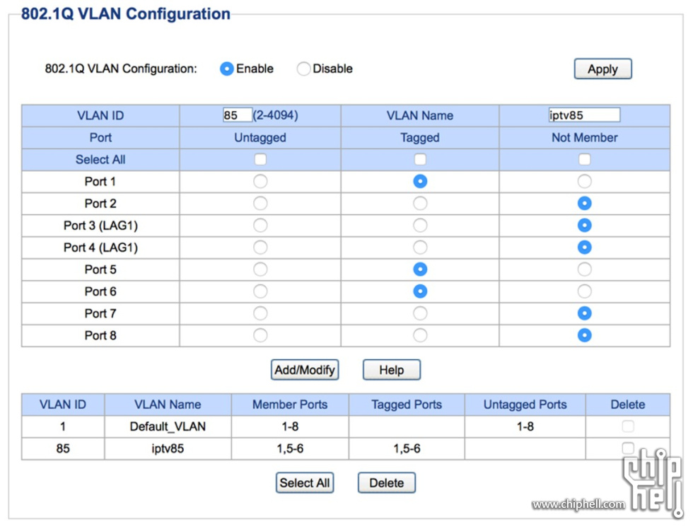

 楼主| 发表于 2025-1-7 13:29 | 显示全部楼层
weston 发表于 2025-1-6 17:47
能麻烦告知一下,这个vlan在交换机上应该怎么配置吗?谢谢
这是我家里的交换机设置,1号口接路由器,5和6口接IPTV盒子。
发表于 2025-1-7 23:58 | 显示全部楼层
非常感谢
发表于 2025-1-8 00:41 | 显示全部楼层
刚试出来,坐标上海,IPTV和楼主设置一样,加一步,网络-IPv4设置里吧中间 DHCP Sever 后面打钩。
这样,在退出云网关的情况下,光猫桥接模式,路由器拨号上网的情况下,IPTV 机顶盒直接练在光猫任何一个口上都能用IPTV了,没用到软路由。还是4K频道和点播的4K节目会卡。不过感觉4K效果一般般,不看也罢。
图片贴不来,只能用文字描述了。
