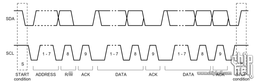

SDA/SCL是I2C串行通信的数据线和时钟线,你要测试得上示波器,单纯测电压没什么意义,
时序图
