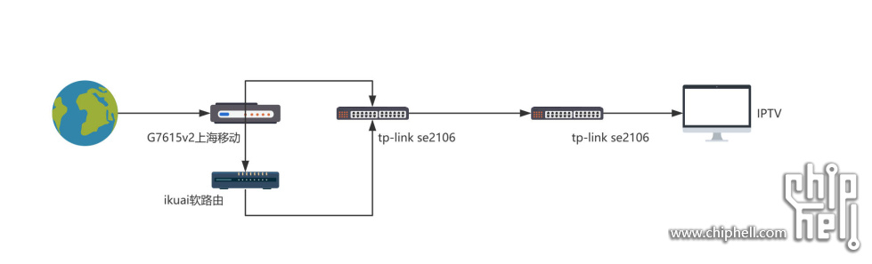

家中布线如上图所示,光猫,软路由和交换机都在弱电间,G7615v2是移动套餐299办理FTTR赠送,已经改为桥接模式,由ikuai拨号,光猫再接一根线到TL-SE2106上,软路由也接到TL-SE2106上,IPTV接到客厅的TL-SE2106上即可,可以通过AB面认证,但是换一台交换机就无法实现,测试过海思视讯vlan交换机,和tplink不带vlan功能的普通交换机都无法通过AB面认证。

图和文字描述有点冲突?图里右侧的se2106 是什么?
这是说直接接左边2106 可以,iptv接右边的2106就不行是吗?

 楼主| 发表于 2024-5-13 09:04 | 显示全部楼层
IPTV接到客厅的TL-SE2106上即可,可以通过AB面认证 ...
右侧是se2106是客厅的交换机,还接了路由器,图上没有画出来,弱电间到客厅只有一根网线,所以两端都放了交换机

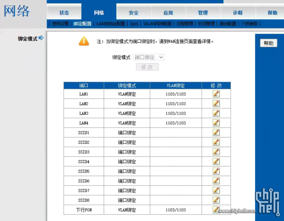

光猫的四个口默认vlan都绑定了1103
发表于 2024-5-13 11:28 | 显示全部楼层
都是vlan绑定?贴个光猫的图看看,估计还是和电信同样的套路啊。
接机顶盒的端口必须是trunk,untag的是你的内网上网的网段,tagged是这个1103
 楼主| 发表于 2024-5-13 12:04 | 显示全部楼层
接机顶盒的端口必须是trunk,untag的是 ...

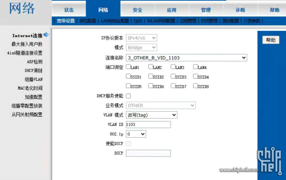

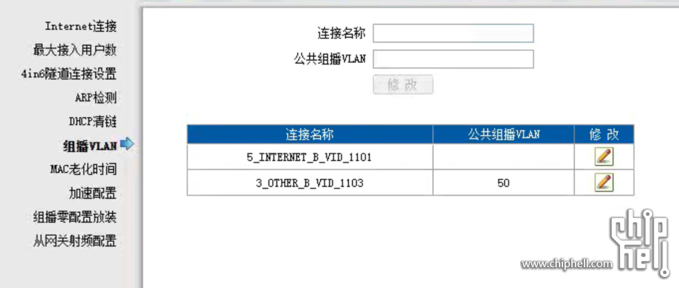

发表于 2024-5-13 13:17 | 显示全部楼层
moeclub110 发表于 2024-5-13 09:04
右侧是se2106是客厅的交换机,还接了路由器,图上没有画出来,弱电间到客厅只有一根网线,所以两端都放了 ...
大概知道是什么问题了。你参考我家这个网络图看下吧。
我上海电信,vlan85,上海移动vlan 1103,拓扑图类似。
ikuai桥接拨号,光猫 <> 软路由 <> vlan交换机1 <> vlan交换机2 <> iptv
重点是图中黄色高亮的设置。包括pvid、vlan tag。光猫的网口3,绑定1103vlan就行了。
图中10.0.1.X网段在ikuai上设置了一个单独的dhcp服务器给到lan2,主要是为了dhcp 给iptv下发 option60 和option125。
其实你iptv连接到第二台交换机就不行的原因就是第二台交换机没有收到vlan 的帧,这些数据在上一胎交换机中被过滤了,不会给交换机2

moeclub110 发表于 2024-5-13 12:04
既然iptv口有根独立网线到交换机,iptv直接绑定网口就行了。划分vlan的时候,在两个交换机出口和入口把iptv的数据做好标记应该就行了啊
发表于 2024-5-13 14:28 | 显示全部楼层
x2jhvq 发表于 2024-5-13 13:59
既然iptv口有根独立网线到交换机,iptv直接绑定网口就行了。划分vlan的时候,在两个交换机出口和入口把ip ...
不行的,上海的方式和其他地方不一样,端口绑定会剥掉vlan tag,vlan绑定会把相应的wan的数据包加上绑定的vlan tag发送出去。
这种机顶盒上公网页面还有认证鉴权什么的需要Internet,IPTV数据流需要私有的网络,两个独立网络为了在一个网口上传输,只能利用vlan来区分了。
