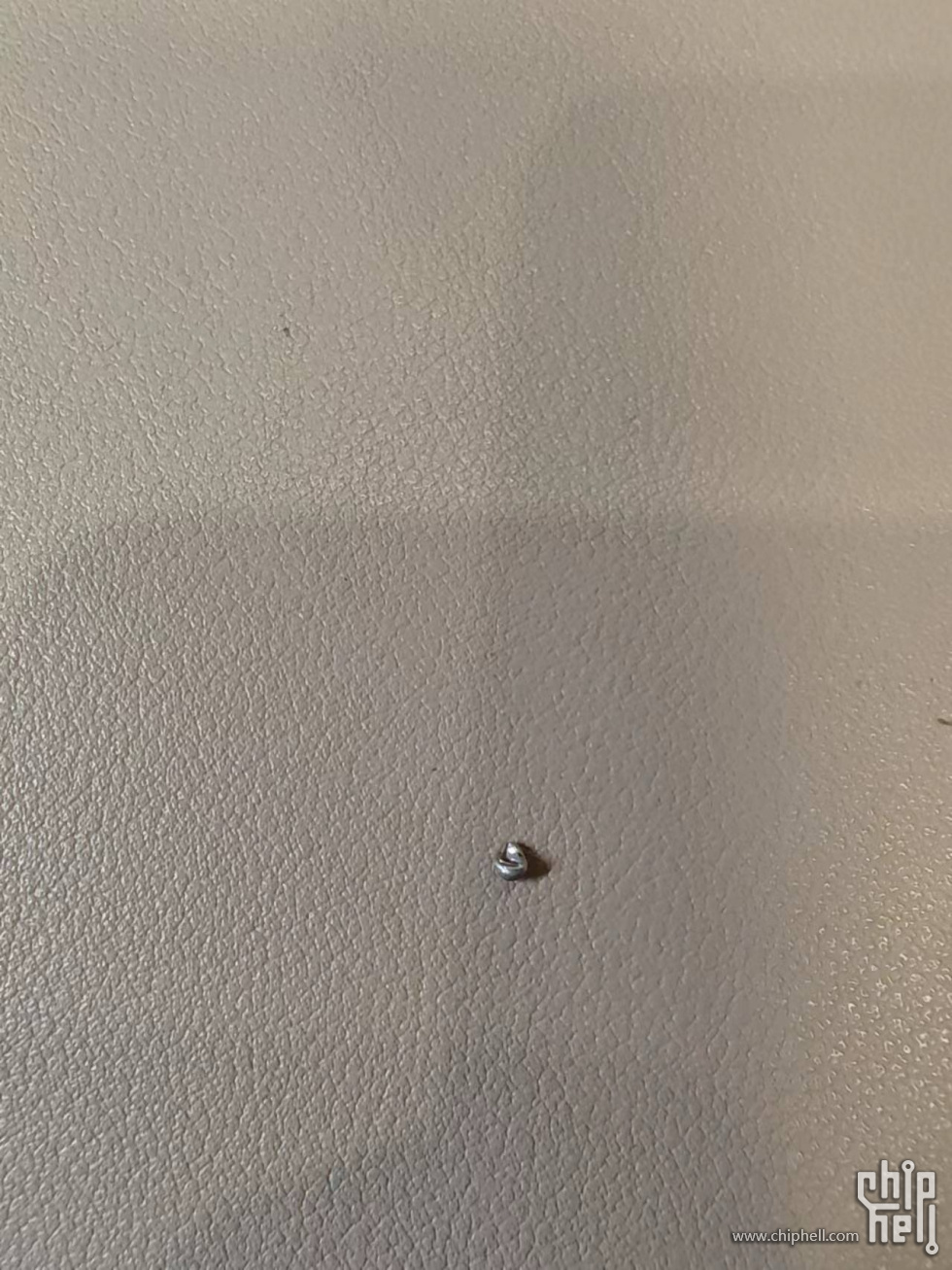

rt loki 1200w,刚拆封,拿到手里有类似小螺丝钉在电源里的格里格打的声音,晃了一下,发现掉出来个焊锡点。。。这样电源还敢用吗。。。还是有售后呢,刚拆。。。
 楼主| 发表于 2024-5-12 23:20 来自手机 | 显示全部楼层
这。。。是走售后,还是不管直接装。。。

好歹拍清楚点,正反面,看看是焊点得锡掉出来了,还是锡团得
 楼主| 发表于 2024-5-13 00:14 来自手机 | 显示全部楼层

发表于 2024-5-13 09:49 | 显示全部楼层
没什么关系,大概率是过波峰焊后电路板阻焊层粘了锡珠。振动后掉下来了。

发表于 2024-5-13 17:22 | 显示全部楼层
建议换,这坨锡挺大的,应该是过大电流的地方用的

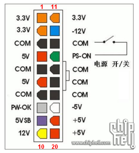

发表于 2024-5-13 18:37 | 显示全部楼层
从实际出发,你如果拍了开箱视频,视频里面拍到了这个掉出来的全过程
那么出于安全考虑你应该拿去换
如果你没有拍视频,那么根据谁主张谁举证的原则,你得先证明这个是机器里面掉出来的
但是因为你没拍视频所以无法证明,你将陷于长久的扯皮和影响心情
当然不排除厂家格局大直接给换了,这个你得自己试一下
但是根据经验,这个锡珠表面是光滑的,说明他不是从元件上掉落的,大概率只是从外部掉进去的
实在不放心就先直接24pin上这两个脚测试一下电源
