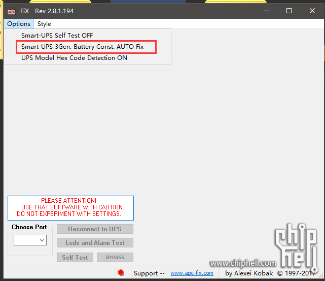

顺便在请教大哥一下,APCFIX_2_8_1_194.exe这个软件怎么用
发表于 2025-1-4 12:04 | 显示全部楼层
shimiao 发表于 2025-1-3 13:27
问题就是这个串口线,没有串口的主板,哈哈哈 ,还得在研究下买个PCIE转串口啥的,麻烦在问一下 是不是94 ...
对,0024串口线,再买个串口转USB的接电脑就行了。软件怎么用的我也有点忘记了。
发表于 2025-1-4 13:38 | 显示全部楼层
chazikai24 发表于 2025-1-4 12:04
对,0024串口线,再买个串口转USB的接电脑就行了。软件怎么用的我也有点忘记了。 ...
圈中的位置好像就是什么自动校正电池的选项,至于线材的话,某宝现在有一个做现成的USB转APC这个串口的线的卖家,

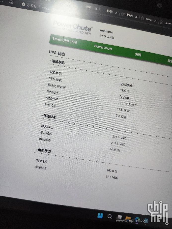

欲執行硬體的Runtime Calibration,請先將USB連接線拆除,確認負載有35%以上且負載的變動率<5%(我的作法是找來很多電風扇,因馬達的功率消耗穩定又很直接),在確認電池充滿的狀態後切斷市電,直到UPS因電池耗盡時切斷供電,如此UPS電路中的參數才會確實被更正。
果然,後來LED電量顯示閃爍的問題沒有在出現,再次進到APC PowerChute軟體中,有個"電池更換時間"也順手更新(這個參數可成功回存到UPS中),
这个方法我也尝试了下,机器就是SUA1500ICH,线材还没到就试了试,也解决了,现在续航时间也对了,也就是稳定负载30%就差不多了。之前即便换了电池,充满后有负载电池那一排灯闪烁问题,现在也没出现了。
就是不知道这种校正方法和线材比是不是一样的,要不要在买根线材在校正下
下图是用30%负载这个方法校正后的截图,
